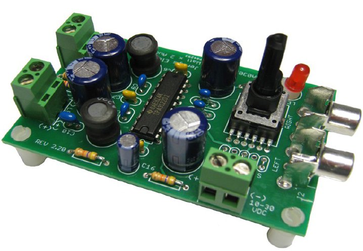

Hoy recibí de Amidata el TPA3122D2N, y de los polacos las bobinas y condensadores. Este fin de semana quiero probarlo, a ver que tal mi primera experiencia con amplis clase D.
Si funciona bien y no se calienta, seguramente lo usaré para muchos de mis diseños, en ese caso ya tengo agenciado buen precio de los chinos para traerme en cantidad tanto el chip como las bobinas de 22uH 2A.
Ahora mismo tengo tres diseños pendientes de enviar a producción, un par con el TDA2009 y otro con tres TDA2030AV. Los reemplazaría todos por el TPA3122D2N con encapsulado DIP, pero antes tengo que asegurarme para no hacer un trabajo en balde y terminar con las placas en la basura.

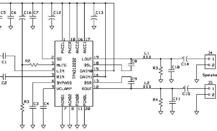

Para las pruebas voy a basarme en este esquema de Jerry's Electronics.
