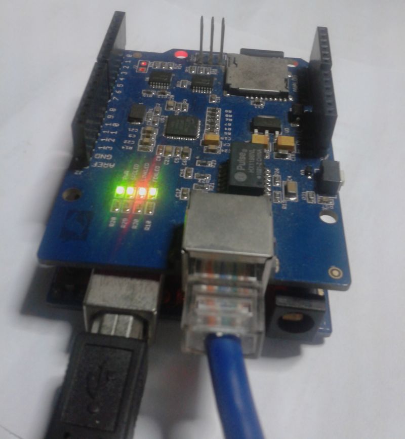

viendo unos modulos viejos que tenía por ahí guardados, me dispuse a probar uno en particular, el ethernet shield.
lo primero que hice fue buscar si había algo hecho con este modulo, y afortunadamente material sobre arduino es lo que abunda por la red,

le hice unas modificaciones, debido a que yo utilizo un modulo diferente (el que tienen en elecrow.com)

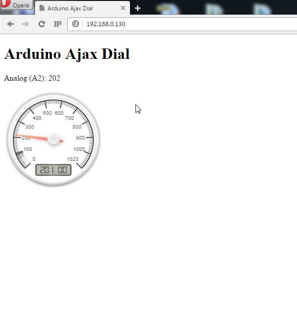

he aquí un pantallazo
lo que hace la aplicación es leer un pin analógico del atmega y reenviarlo cuando se haga la petición desde el navegador.

este código utiliza javascript para dibujar un gauge, que visualiza el valor enviado desde arduino
el diseño del gauge lo pueden descargar del siguiente sitio:
http://www.wwvalue.com/web-design/jquery/pure-javascript-and-html5-canvas-gauge-canvgauge.html
