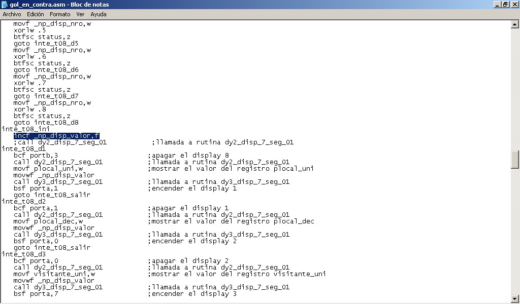

Cambia esa linea:
inte_t08_ini
   call dy2_disp_7_seg_01           ;llamada a rutina dy2_disp_7_seg_01
Por esta:
inte_t08_ini
   incf _np_disp_valor,f
O comenta el call, Y probalo. Basicamente lo unico que cambiamos es que ... cuando el apuntador del display sea 0, (es decir no es valido para los valores de 1 a 8 que espera el programa ) incrementamos a 1, y mostramos el primer valor, realizando el cambio con el display apagado.
Antes el apuntador al ser 0, ponia un 0 el display ( por unos muy pocos microsegundos ) luego apagaba y mostraba el primer valor 2 veces.

estimado killerjc muchas gracias por tu ayuda.
modifique la línea de programa como indicaste pero lamentablemente el problema continua te pongo una imagen de la línea como la agregue para que me puedas indicar si es correcta.
con respecto a tu pregunta del transistor te respondo que si efectivamente cada transistor junto con su correspondiente opto manejan el ánodo de todos los segmentos de cada displays.
sigo a la espera de alguna solución pero creo que ya esta descartado el problema por hardware para mi es netamente fallo en el código assembler.

« Respuesta #17 en: 28 de Octubre de 2015, 07:32:23 »
aca esta la modificación del codigo
