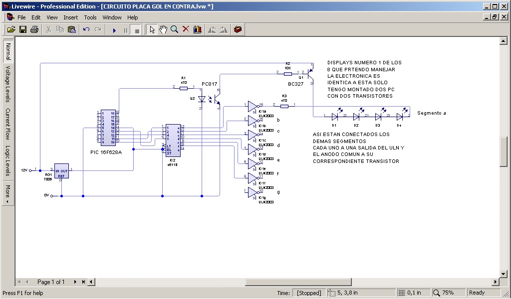

aca pongo el plano de como lo tengo cableado al circuito en el protoboard aclaro que tengo 0 v al pin 8 del uln2003 y 5v a pin 9 que no esta discriminado en el esquema lo demas tal cual esta en el plano. para mi tambien es un fallo del código assembler que genera niple también ajunto el archivo .hex y .asm como así también el archivo .npl si alguno quiere ver el programa hecho en niple.

el esquema pesa demasiado y no me lo deja subir pero estoy usando un 4511 y un uln 2003 para el bus de datos y b327 con opto 817 para la conmutacion de los displays. la r para los opto 470ohms y para los bc 10k

Subi una imagen del esquema, ahi el foro tiene una ayuda, saca un scrrenshot de tu PC y cuando vas a responder abajo de las caritas dice Tinypic, ahi podes subir tu imagen.
Por suerte el ASM es corto, yo podria ver el ASM y decirte si veo algo malo. Parece que usas el PORTB para el 4511, lo que si luego lo que saque lo vas a tener que interpretar en nipple, ya que como dije antes yo no lo uso. Ni podria ayudarte con eso.

Exactamente, pero necesitaba el diagrama para guiarme. No se si explicartelo en ASM o no. Tu problema se encuentra aca:

3º Y mas importante, en el esquema tienes el montaje para ánodo común y dentro del programa de Niple tienes declarada la rutina de multiplexado como cátodo común.
Asi vas a tener bastantes problemas.

fer taca ya respondi en el foro de niple. el uln es inversor por eso esta configurado el modulo como cátodo común si lo configuro como ánodo común directamente veo cualquier cosa en los dysplay me rompi la cabeza hasta que me di cuenta de la falla. aca el problema para mi humilde entender es otro abrazo y gracias por tu disposicion
