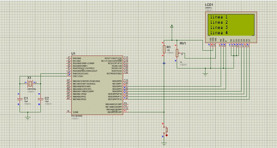

esta es la simulacion

Bueno normalmente si en la simulacion funciona pero en la realidad no, el problema puede ser de varios lados
Fuses - La simulacion no tiene en cuenta los fuses
Reloj - La simulacion puede no tener en cuenta los "delays" o tiempos a respetar para un LCD. Un caso seria este:
  1. LCD_EN   = 1;
  2.
  3. LCD_EN   = 0;
Muchas veces uno se confia y termina usando una velocidad de 20Mhz por ejemplo, en el cual esas instrucciones se ejecutarian en nanosegundos, PERO tal ves el LCD necesita que ese pin este activo 1ms.
Si queres asegurarte, agregale un par de delays a esos cambios, en especial a ese (se repite en varios lados), en el que se modifica el mismo pin en 2 instrucciones seguidas.
Podes ponerles delays masomenos "grandes" y ver que ocurre, si ves que funciona asi (aunque va a ser lento), sabes que es un problema de tiempo y ahi empezas a buscar exactametne donde esta fallando.
Driver - Este es el ultimo, en el que el driver posea otras instrucciones para escribir en la DDRAM, El que tenga 3 micros con gotitas negras no es indicativo de nada. Aunque el mas comun es el HD44780, lo que puede cambiar entre uno u otro tambien puede ser la inicializacion. Para saber cual es el driver vas a tener que buscar en la placa del LCD alguna numeracion que te permita buscarlo por internet y tratar de encontrar cual es el driver del mismo.
Pero primero probaria con las demoras.

Quiero agradecer a KILLERJC por la respuesta, pues solucione el problema tal cual lo planteo.
Dejo un archivo de un tutorial corto sobre LCD's  en donde se menciona que algunas pantallas tienen controladores rapidos y estos debe llevar delays en los steps o pasos de habilitacion (enable) =). les dejo la nota aqui en ingles del pdf que les adjunto:
Since some microcontrollers are very fast, delays may be required between the steps described in the pseudo-code.
