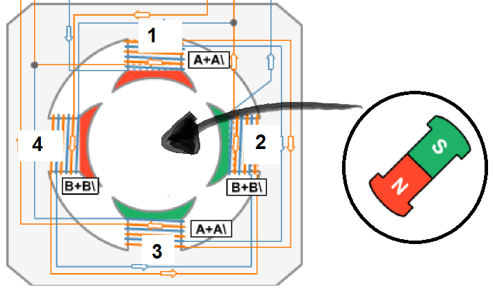

Pues lo primero es saber como funciona internamente el motor PaP.
para comprenderlo puedes pensar en él como en electroimanes puestos de manera circular, es decir bobinas, imagina un motor paso a paso que solo tiene 4 pasos.
tendremos entonces:

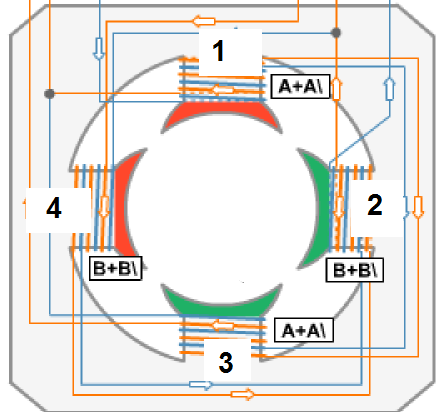

y dentro de todo esto un imán solidario al eje del motor.
(57.14 kB, 712x440 - visto 972 veces)
(teniendo en cuenta que 1-3 son una bobina y 2-4 son otra bobina)de esta manera tenemos los siguientes pasos:
1=positivo
2=nada
3=negativo
4=nada
el positivo del imán apunta a 3
1=nada
2=positivo
3=nada
4=negativo
el positivo del imán apunta a 4
y así tenemos los 4 pasos.
podemos aumentar estos pasos a 8, haciendo lo pasos intermedios y de esta manera reducir la "brusquedad de los pasos"
es decir si energizamos los puntos 3 y 4 el positivo del imán quedará entre medio de los puntos 4 y 3 ganando otros 4 pasos.
NOTA: la manera de que el motor tenga más par es energizando las dos bobinas al mismo tiempo, es decir usar las 4 posiciones en X del imán.
