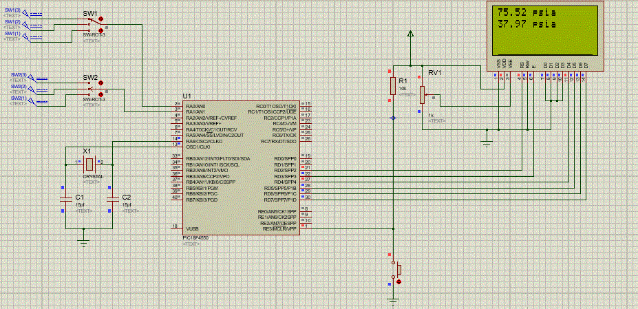

les dejo la imagen de la simulacion con el warning abajo

void main (void)
    float presion1, presion2;
    char T[17]; // cadena de 16 caracteres incluyendo el final \0
    LCD_init();
    ADC_init(ADC_AN01 | ADC_10bit | ADC_FOSC32 | ADC_02TAD );
    ADC_init(ADC_AN02);
    LCD_clear();
    while (1)
     //presion = (float)ADC_get(0);  calculo de numero binario para voltaje analogico (se utilizo para hallar el numero binario para cada voltaje analogico
     presion1=(((float)ADC_get(0)/203.7221)-0.5)/0.01333333333;
     sprintf(T, "%3.2f psia", presion1);
     LCD_gotoxy(0,0);
     LCD_puts(T);
    // presion2=(((float)ADC_get(1)/203.7221)-0.5)/0.01333333333;
     //sprintf(T, "%3.2f psia", presion2);
     //LCD_gotoxy(0,1);
     //LCD_puts(T);
    /*LCD_gotoxy(0,0);
    LCD_puts("linea 1");
    LCD_gotoxy(0,1);
    LCD_puts("linea 2");
    LCD_gotoxy(0,2);
    LCD_puts("linea 3");
    LCD_gotoxy(0,3);
    LCD_puts("linea 4");*/
Re:Problema con lectura de dos entradas Analogicos en conversion ADC
« Respuesta #7 en: 18 de Noviembre de 2015, 03:58:32 »
    ADC_init(ADC_AN02);
Observa que en la 2da linea no solo elegis el canal 2, sino que ademas, podes a 0 todo lo demas. Si va a usar el el canal 2, directamente pone. Y listo.
    ADC_init(ADC_AN02 | ADC_10bit | ADC_FOSC32 | ADC_02TAD );
Desconectado fernandogomav
  • Mensajes: 32
« Respuesta #8 en: 19 de Noviembre de 2015, 00:24:12 »
    ADC_init(ADC_AN02);
Problema SOLUCIONADO!!!! gracias KILLERJC era justo eso.
