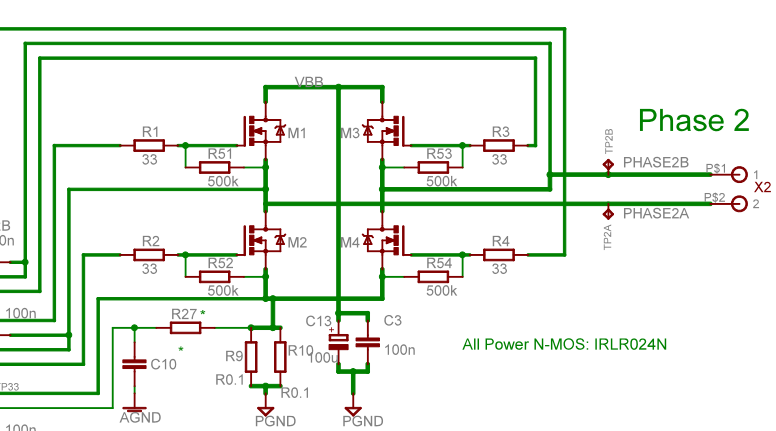

Buenas de nuevo,
he empezado ya con la placa. Me han pasado el esquemático de la placa de referencia del driver con mosfets externos. Lo adjunto.
¿Los mosfets no deberían llevar un diodo de protección externo o con el interno vale?.
Re:Dudas novato con driver bipolar.
« Respuesta #58 en: 26 de Noviembre de 2015, 17:51:52 »
deberían, si fueran motores pequeñitos pues no, pero con lo que estas trabajando si que deberian llevarlos.
