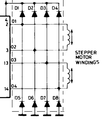

basicamente, son dos puentes H, pero con mas bloques de control, es como un L297+L298 juntos,
tiene que ser integrado? o puedes hacerlo con discreta?
driver para motores paso a paso hay muchos, de esa intensidad es algo mas especialito voy a ver si veo alguno, antes de entrar a las bobinas del motor le pondría los siguientes diodos para protección.
(21.42 kB, 338x398 - visto 602 veces)
Lo de cortocircuitar los cables del motor, es por tema de accidentes o es por que quereis implementar un freno?

Los antipatalelos para contrafem tan claros. Los cortos  son xqñ vibraciones y cables pelados, etc. Pensé en fusibles pero no tenía claro si normales o reseteables. Tb pensé  en diodos schoctkky pero deberían ser de bastante corriente  y muuuuuuy rápidos para levantar los 24vdc a alta frecuencia.
Lo q comentas killer no lo acabó de entender. Sorry.
