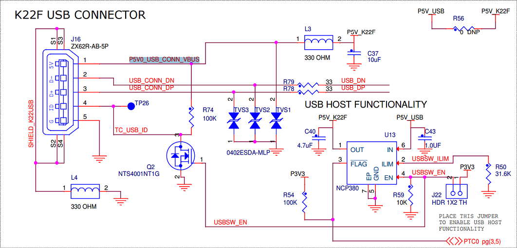

bueno, en la Freedom tenemos esto:
(120.54 kB, 1062x509 - visto 576 veces)
El dispositivo NCP380 suele ser el típico que se utiliza para USB-OTG.
si colocamos el jumper J22, cerramos el mosfet y solo tendriamos USB HOST, poniendo el ID a la misma tensión que Vbus en el ID del USB
el pin que indica que hay algún problema en el dispositivo conectado (esta demandando mas intensidad de la cuenta) es FLAG que va al pin numero 43 que como vemos se puede remapear a USB_SOF_OUT (que supongo que sera utilizado por las librerias de USB de freescale para detectar un problema).

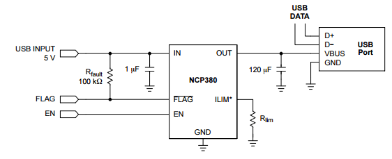

(8.06 kB, 841x52 - visto 554 veces)

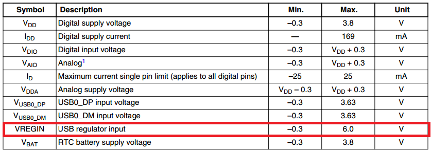

la tensión Vbus, que debe coincidir con la tensión OUT del dispositivo NCP380:
(12.98 kB, 562x229 - visto 578 veces)
Esta puesta en el pin numero 8, que ese es tu pin Vbus, solo que en kinetis lo llaman VREGIN (USB regulator input)
(46.87 kB, 837x299 - visto 565 veces)

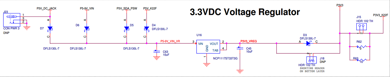

Eso que me comentas para alimentar el micro con un regulador interno no me cuadra, creo que es para dispositivos externos como te he dicho antes, pero no estoy seguro.
si miramos la freedom tenemos:
(58.62 kB, 1275x252 - visto 561 veces)
como ves toda alimentación de 5voltios pasa por el regulador para bajarla a 3v3 y el jumper J15 da alimentación al micro (P3v3_K22F) no veo alimentación directa de 5 voltios sobre el micro.
Como te digo creo que es mas bien para ahorrase un dispositivo para alimentar desde el USB (el NCP380) un dispositivo externo, y el LDO interno es para bajar los 5V, que le pongas a VREGIN a 3v3, es decir, eso de lo que hablas serviría para alimentar por ejemplo, un pendrive con 3,3V hasta 120mA a través del microcontrolador, puedo estar equivocado por supuesto.
