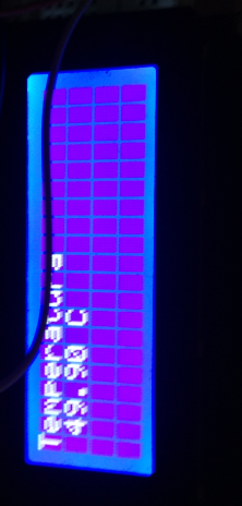

Buenas tardes estimados
quiero hacer un termómetro digital con lm35, pero no me marca la temperatura del entorno sus 24v a 27v, siempre me marca el máximo los 5V, 500º,50º y 0.05º cada ves que lo pruebo fisicamente , simulado en proteus va perfecto pero en la parte practica no me funciona :(, no logro hacer que marque la temperatura real del ambiente.

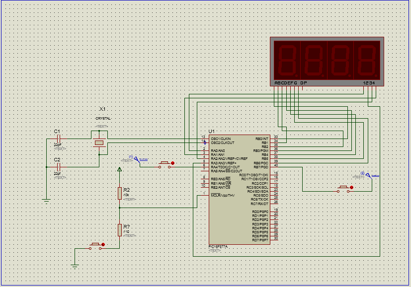

mil disculpas quise decir 24º a 27º es que estoy muy nervioso :(, en la parte física conecté el cristal de 20Mhz y el master clear,
aquí va el conexionado, si te fijas simulado va de maravilla, pero en práctica me arroja los "5v", me arroja 500º, 50º, 5º, 0,05º (he ido jugando con las formulas "Voltios= 5.0*lectura/1024)pero en la parte práctica no varían los valores de la LCD, ni tampoco marca la temperatura ambiente que son 24º a 27º :(

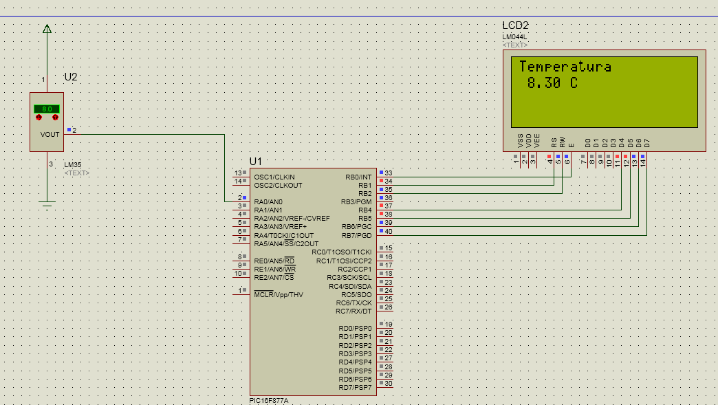

digamos que no tan bien la simulacion, ya que tenes 8º y tenes 8.30º del otro lado...
Deberias poder medir lo que sale del LM35 con un multimetro y fijarte si es el valor de tension correcto.
(Como para ir eliminando problemas)

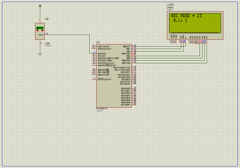

al parecer no tengo los conocimientos suficientes, me costó un poco hacer que mostrara el valor ADC, pero lo logré, dejo el código primero y después una foto de simulación en proteus.

lo he echo en proteus y quedó así; el cálculo está bien 5.0 * 23 / 1024.0 = 0.1123
simulado va perfect pero en practica... no me rendiré, algo está pasando :o

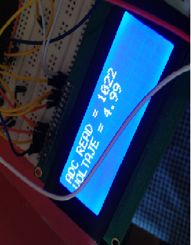

Chiquillos, saqué una foto en práctico y me lee 1024 en ADC y da 4.9v a la salida, incluso medí con el tester y el lm35 da 5v también :o. estoy conectando el lm35 directo porciacaso al pic16f877a, no se me ocurre cómo solucionarlo, me echan una mano?

El lm35 deberia dar como máximo 1.5v, has probado como dice el compañero a mirar la tension de salida con un multimetro?? Puede que sea problema de hardware y no software
puede que sea problema de hardware, por que simulado va perfecto,medi con el multimetro y da los 5v, conoces una forma de acondicionar la señal del lm35?, por que tampoco varía la temperatura :(
Re:Lm35 sólo marca el máximo 16f877a (ayuda!)
« Respuesta #10 en: 22 de Noviembre de 2015, 16:33:00 »
mas que acondicionar algo lo destruyo, o esta funcinando mal ese LM35. O esta mal conectado.. Algun problema hay, y no es el micro sino solo el LM35
