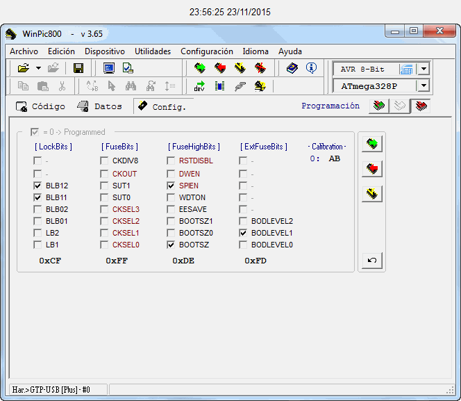

Cuando se tiene el código fuente de un proyecto en Arduino es muy facil trabajar con un micro en desarrollo final, conectamos un programador via ISP al micro, le grabamos la secuencia de inicio, y luego cargamos el .hex en Archivo-->Cargar usando programador.
Pero si solo tengo el .hex de un proyecto de Arduino, ¿como se hace?, puedo cargarle desde el IDE la secuencia de inicio con un programador, pero si luego cargo el .hex con un programador, el Bootloader queda eliminado ¿hay alguna solución? o tambien valdría saber que fuses hay que programar para que funcione con el .hex, de esta forma quemaría los fuses y el .hex directamente con un programador externo.
Los fuses que trae un Arduino UNO son los siguientes:
(24.2 kB, 664x577 - visto 513 veces)
He sacado el micro de su zócalo y lo he leido.
Saludos!!!
