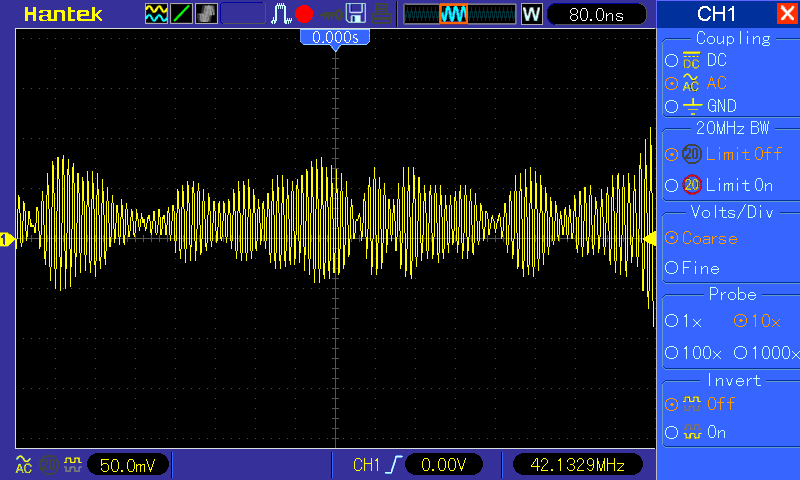

Tengo un Osciloscopio Hantek  DSO5202B, que cuando junto la punta de la sonda con la pinza de masa, y toco un trozo de cable de 1m aproximadamente, me da esta señal parásita:
(21.5 kB, 800x480 - visto 2266 veces)
Si me llevo el osciloscopio a otras zonas de la casa, lo que cambia es la frecuencia de esa señal, pero la forma es la misma. Este efecto lo hace en los dos canales, ¿a qué puede ser debido?
Si pongo el límite de ancho de banda a 20MHz se atenua considerablemente.
Saludos!!!

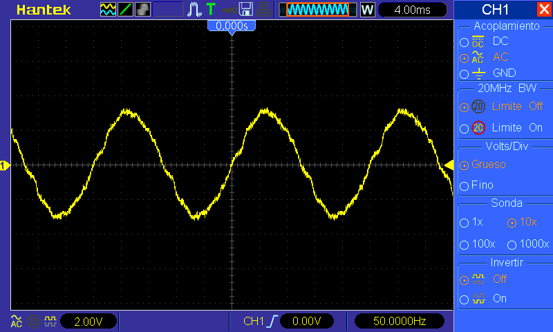

Aparece el tipico acople de la señal de red, con la otra señal superpuesta:

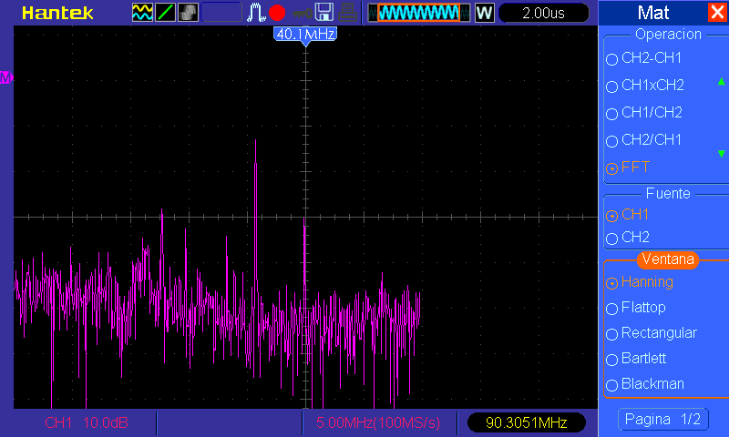

EDITO: Esta es la señal usando la función FFT:
(21.24 kB, 800x480 - visto 1622 veces)

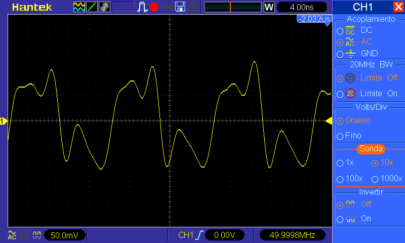

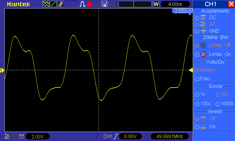

Adjunto otra prueba que hice, he cogido un oscilador TTL de 50MHz, de esos tipo TCXO, y este es el resultado:
- con un divisor de 22 tipo resistivo a la salida:
(18.11 kB, 800x480 - visto 1494 veces)
- y esto directamente a la salida, sin divisor:
(17.49 kB, 800x480 - visto 1415 veces)
Es una frecuencia próxima a la de la interferencia, supongo que se está superponiendo a la del oscilador, pues es muy fea y mayor de 5Vcc.
Saludos!!!

Hola micro_pepe, es sumamente rara esta señal que estás midiendo, ya que la interferencia que estas notando solo posee tensiones de algunos 100mV y esto que vemos acá ronda los 9V, lo cual es muy superior a lo esperado de la modulación de una señal de 5V con una de 0.1V. Que en teoría como máximo solo poseería una tensión de 5 + (0.1 x 2) = 5.2V, muy alejado de los 9V.
Si existiera la posibilidad de medir las mismas señales de 50 MHz con otro osciloscópio, solo para descartar la posibilidad de que el problema sea de la propia señal, esta prueba sería muy aclaratoria. Y lamentablemente confirmaría el muy mal funcionamiento de tu equipo.

Bueno, he echo una visita a mi antigua escuela, y me han dejado un osciloscopio de 100MHz para medir la señal de ese oscilador, el resultado es el mismo que la imagen pic_320_2 de unos post más arriba.
La explicación, una señal cuadrada está compuesta por un armonico principal (de 50MHz en este caso) y una serie de armónicos multiplos del primero, como el ancho de banda del osciloscopio no coge más de 2 o 3 armonicos y se trata de un osciloscopio digital que muestrea la señal, lo interpreta de esa manera y aparece el pulso negativo y el sobrepulso mayor de 5v.
