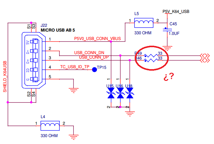

bueno lo he visto en muchos diseños, no solo en las pistas del USB, y aunque he leido para que son y tal no me queda del todo claro.
¿que finalidad tienen estas resistencias colocadas en lineas de comunicación y buses?
ya que estamos, ¿la bobina que une el cuerpo del USB es para eliminar el efecto antena? de esta manera evitamos que entren altas frecuencias, pero ¿qué ventaja tenemos frente a dejarlo sin conectarlo?
la bobina de la alimentación y el capacitor están para filtrar el posible ruido que entre del aparato conectado a ese USB, la bobina se queda con la alta frecuencia y el capacitor actua de bulk ¿me equivoco?
un saludo.

One of the areas where the specification distinguishes between full speed and high speed is in the proper series termination on the transmission line. For example, when using a full speed (12Mbps) buffer in a USB 2.0 compliant system, it is necessary to place a series resistor on the D+ and D− pins external to the transceiver. This placement is a result of the need to properly match the impedance of the specified transmission line having a differential characteristic impedance (ZO) of 90Ω and a single ended impedance of 45Ω. To match this load, it requires that the full speed transceiver output impedance must be in the range 28Ω to 44Ω.
https://www.fairchildsemi.com/application-notes/AN/AN-5052.pdf
Respecto a las demas preguntas pienso igual que vos. Nomas que vi tantos formatos de conexion de USB que ralmente hay para todo, tambien suele agregarle al GND una choke
EDIT:
The VBUS and ground in a PC are subject to noise both from on-board sources and also from the switching power supply. Tests have shown that it is necessary to carefully decouple both VBUS and Gnd. This is done with ferrite beads. Separate ferrite beads may be used on each VBUS line to each downstream USB connector. Each ferrite bead on the VCC lines should be rated at 500 ma. Separate ferrites are useful, not only for EMI suppression, but also for their series DC resistance which limits the inrush current during a hot plug event.
http://www.ti.com/sc/docs/apps/msp/intrface/usb/emitest.pdf
Incluso habla de su resistencia, que como ves en tu diagrama esta la resistencia de ese inductor
Algo mas :
For bus-powered peripherals, the USB 2.0 specification requires VBUS inrush current limiting equivalent to 10μF capacitance in parallel with a 44Ω load for the following conditions:
- Initial plug-in
- Upon enumeration and power negotiation of a high-power circuit
- Upon resuming from a sleep or suspend condition.
Larger bulk capacitance may be used, provided power is applied with a soft-start method so that the inrush specification is not exceeded
http://www.ftdichip.com/Support/Documents/AppNotes/AN_146_USB_Hardware_Design_Guidelines_for_FTDI_ICs.pdf
Que tal ves responda a lo del capacitor.
no me había dado cuenta ni de eso, mi cerebro había visto una bobina de 330 uH y resulta que es una ferrita de 330 ohm
- Initial plug-in
umm, en el que yo he colgado no tenemos ninguna carga en paralelo al capacitor de 44ohm y el capacitor es 10 veces mas pequeño que lo que indica.
pero ahora que lo veo como una ferrita con 330 ohmios, ademas de actuar de filtro, puede estar actuando de retardo con un tau de RC=330*1/1000000=330us
pero sigo sin entender bien esto:
quiere decir que si hacemos un par diferencial, ajustado a 90 ohmios no hay que poner resistencia, y si ponemos las pistas del USB sin par diferencial debe de tener una impedancia de 45 ohmios?
¿En el caso que he colgado entonces estamos rutando sin par diferencial ajustando la pista a 12 ohm (con lenght tuning) y poniendo la resistencia de 33 ohmios para llegar a los 45 ohm?
¿si estuviera en par diferencial se pasaría de las resistencias entonces?
un  saludo y gracias por tu ayuda

ayyyyyyyyy que lio llevas Juanjo!!!! Son resistencias de terminación (para adaptar la linea). Esas son en serie las hay también en paralelo. No puedes sumar 12ohm de net + 33ohm de resitencia: es como sumar peras y jamones. Si te pone 33ohm es porque el fabricante considera que la impedancia "ideal" de entrada a su chip es de 33 ohm con lo que el resto de la linea debe ser también de 33ohm. Lo de 50ohm no es una regla de oro es más bien un standard. Los cables tiene una componente capacitiva: los tvs son para evitar picos de voltaje cuando conectas el cable o pendrive y la ferrita para ralentizar el paso de corriente.
Es lo unico bueno que tengo de ser teleco en vez de electrónico :lol: :lol: :lol:: que ves toda la parte de electromagnética de forma más clara ya que la electrónica no es más que electromagnética simplificada dado que la relación entre la longitud de los conductores y la amplitud de onda es despreciable...

entonces lo de poner 33 ohm es por que el fabricante te dice que se las pongas?
y si le haces un par diferencial a 90 ohm ya no hacen falta?
Re:¿Para que son las resistencias de linea?
« Respuesta #5 en: 12 de Diciembre de 2015, 13:45:38 »
Es que no estamos hablando de "el camino a" el PHY del USB, sino del PHY mismo del USB.
No es lo mismo. Los 33ohm son de impedancia de cada línea respeto a masa. Los 90ohm son de diferencial. Nunca he visto una terminación del diferencial en USB en cambio por ejemplo en DDR los relojes sí llevan 100ohm de terminación en CK_P y CK_N, igual que la entrada los pares de RS422, etc.
La imagen que enseñas te dice que la impedancia diferencial de los pares de ethernet debe ser de 100ohm pero no hay terminación entre pares. En cambio hay terminación en paralelo en cada línea a VCC. Al final es muy sencillo: lo que te diga el fabricante :P.

ok lo que diga el fabricante.
y una ultima cosa, cuando son USB 2.0 90 ohm diferencial y le metes por ejemplo 110, ¿se nota mucho? o si le pones de menos.

No, no va a pasar nada. Los pares diferenciales son muy robustos. Si fueran single-ended a 400mhz te diría que 50 son 50 y 70 no vale. Supongo que lo dices por el build-up. Yo he hecho verdaderas barbaridades a 2 capas con USB, HDMI, SATA, PCIe, etc. y ha funcionado siempre: aunque no es lo que se deba hacer.
Otra cosa:  USB siempre se enruta en capas externas.
