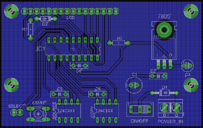

Me tomé la molestia de diseñar el PCB, usé como referencia un PCB para un LCD serial que diseñé anteriormente, adjunto la imagen y si te agrada el diseño subiré el archivo completo...
Muchas gracias Stban, el pcb te ha quedado muy bien. Podrias subir los archivos, me gustaría mandar fabricar el pcb.

« Respuesta #7 en: 16 de Enero de 2016, 14:26:35 »
Ok, aqui les dejo el PCB, está diseñado en Eagle 6.3.
Saludos a todos los usuarios del foro. :-/
