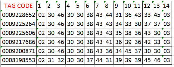

gracias por su tiempo, estoy seguro que el código que tiene la tarjeta es correcto ya que aparte del modulo mencionado también compre un lector usb  y al usar dichas tarjetas con el lector coincide el código con el impreso en la tarjeta, pero cuando uso  el modulo serial  RDM6300 o  RDM630, del cual compre 2 con cualquiera de los dos obtengo siempre la misma lectura , adjunto una tabla con varios números de pruebas de los tags, gracias

Lo que me muestra esa tabla confirma lo anterior
Nº tajeta en decimal = Nº tarjeta en hexadecimal ->  Valor recibido pasado de hexadecimal a ASCII
9228652d = 8CD16Ch ->   0F 00 8CD16C 3E
8225264d = 7D81F0h ->    0F 00 8CC430 77
9225606d = 8CC586h  ->   0F 00 8CC586 C0
9217686d = 8CA696h ->   0F 00 8CA696 B3
9200871d = 8C64E7h ->    0F 00 8C64E7 00
8198553d = 7D1999h ->   12 00 7D1999 EF
Es decir el numero leido es correcto. Vos estas leyendo caracteres en ASCII, esos caracteres representan lo que esta en la tercera columna, si paso el numero decimal a hexadecimal veo que esta en esos valores.
No logro encajarlo en un protocolo exacto, por que no se cual es. Parece ser el de 7 bytes de MIFARE pero no coinciden los valores enviados. Pero ahi podes obtener el valor de la tarjeta, observando el valor retornado. tambien lo unico que me parece coincidente es ese 0x0F el cual segun MIFARE es para un UID fijo y el 0x12 de algun propietario
Aunque no veo que respete lo del Wiegand, mas no puedo sacar.
