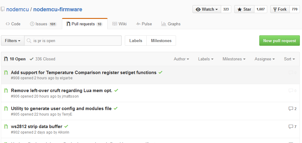

Hoy he decidido aportar mi granito de arena a nodeMCU y he escrito unas mejoras al driver del LM92.
Ahora estoy esperando que acepten mis agregados:
