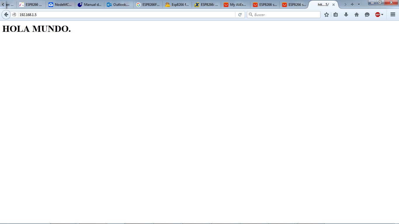

si quisieramos acceder desde un navegador como el crome,opera,firefox,iexplorer etc...
pondriamos 192.168.1.5 en la barra de busqueda y el servidor nos responderia con HOLA MUNDO.pero la linea conn:send("HOLA MUNDO")
hay que cambiarla por: conn:send("<h1> HOLA MUNDO.</h1>")   ya que el navegador funciona con codigo HTML.

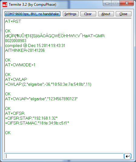

Bueno, me puse a probar.
Primero rengué un poquito para conseguir un USB-TTL que funcione con 3.3V y pueda entregar la corriente adecuada. Por lo que leí el CP2102 no tiene suficiente corriente. Entonces agarre un conversor en base al FT232BL, armé un regulador de 3.3V con un LM317 y le mandé esa tencion al VCIO del FTDI para que funcione a 3.3V la interfaz.
Luego arranqué con las pruebas de este post de planeta99999:
http://www.todopic.com.ar/foros/index.php?topic=43690.msg361977#msg361977
decir que anduvo casi de una. Mi módulo está configurado a 9600... aquí una pantalla de los comandos:

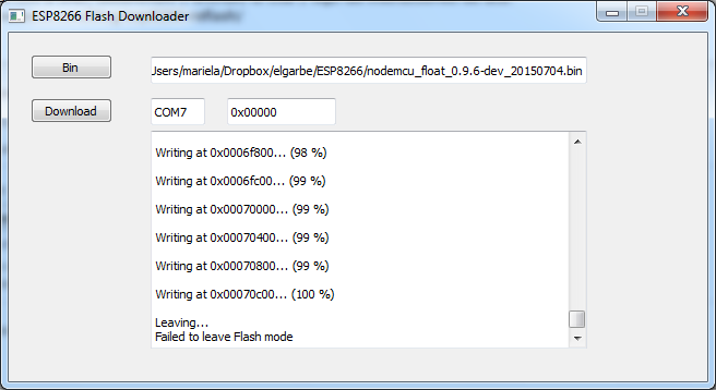

Bien, ahora a flashear.
Conecto GPIO0 a GND, desenchufo y enchufo el USB y sigo las instrucciones de acá:
http://www.xess.com/blog/esp8266-reflash/
luego de un minuto mas o menos tengo:
(30.91 kB, 656x358 - visto 2565 veces)

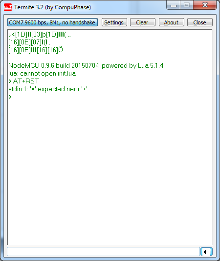

voy al terminal y reinicio el módulo y obtengo:
(20.12 kB, 450x535 - visto 2506 veces)
como ven ahora arranca con el nuevo firmware y ya no reconoce los comandos AT.

Copio el primero, lo guardo en el ESP y lo reseteo. Me voy al mozilla yyyyyyy:
(45.02 kB, 1366x768 - visto 2567 veces)
El modulito ya recive scripts de LUA!!!!
mañana sigo jugando con los ejemplos de groundman.
