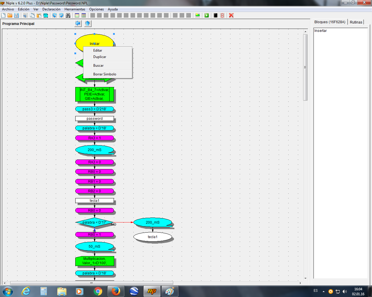

« Respuesta #2 en: 02 de Enero de 2016, 16:09:18 »
En la versión 6_2 vas a la rutina que quieras exportar, en el bloque amarillo donde se inicia la rutina clic derecho-> exportar rutina.
(147.12 kB, 1280x1024 - visto 522 veces)
Fijate en mi adjunto. Parece que Niple tiene una versión para Europa y otra para nosotros los sudacas. ja ja. Siempre es así.

« Respuesta #3 en: 02 de Enero de 2016, 16:58:39 »
No amigo,
lo que sucede es que quieres realizar un rutina de usuario del programa principal y eso si que no se puede. Seas Europeo o de otro país.
Si quieres realizar una rutina de usuario de un programa como el tuyo debes de:
1º Copiar todos los bloques excepto el primero.
2º Haces una llamada a una subrutina nueva y le das el nombre que quieras
3º Cuando se abre el entorno de la subrutina, pegas en ella lo copiado.
4º Recuerda que el ultimo bloque de esta nueva subrutina que tu vas a exportar debe terminar con el bloque de "Fin de rutina!
5º Ya puedes exportar la rutina como dije en el post anterior.

« Respuesta #5 en: 03 de Enero de 2016, 08:15:26 »
De todas formas un consejo adicional:
Tienes que tener en cuneta que al inicio del programa principla lo que estas realizando es una serie de configuraciones que es posible que luego no te vengan bien en la rutina cuando la vayas a utilizar en otros programas. Tenlo en cuenta para no tener que estar realizando reconfiguraciones de: puertos, timers,......
