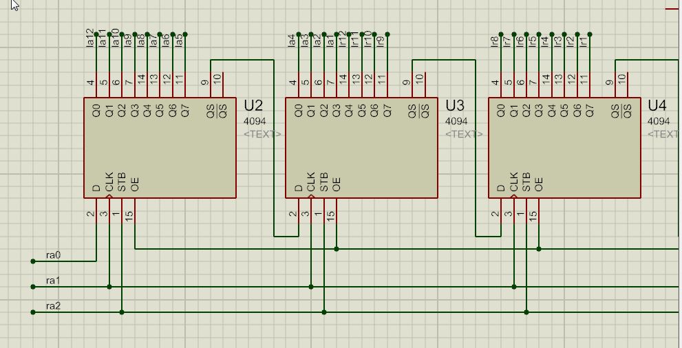

con el 74HC4094 podrias hacerlo, y necesitarías solo 3 pines del micro para manejar los 100 leds
