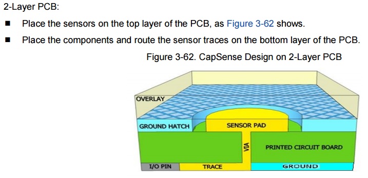

por ejemplo recomendaciones para 2 caras:

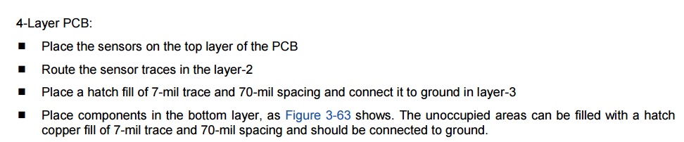

Place a hatch fill of 7-mil trace and 70-mil spacing and connect it to ground in layer-3
¿¿¿un hatched para una capa interna???es la primera vez que lo veo la verdad. pienso respetar todas las reglas, de distancia tamaño, etc etc. pero no quiero poner hatched quiero poner filled solid.
a ver si llega alguien y aclara si no importa poner solido o hadched, yo supongo que con que la zona sea GND, sirve. Pero ya eso me pone en duda.

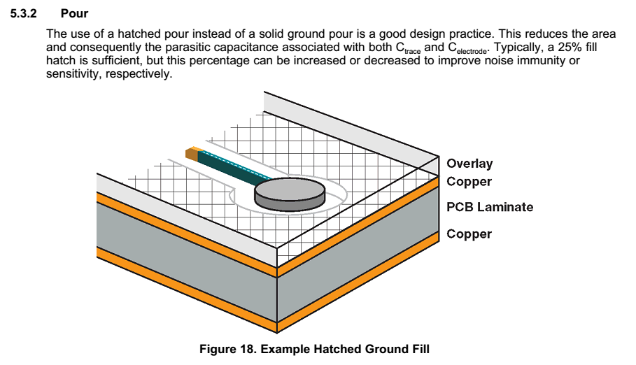

De esta AppNote de Texas, pág 22:
Otra razon que vi pero no creo que influya en diseños con sensores capacitivos es que el peso del pcb disminuye (re poco) cuando se usa el hatched.
