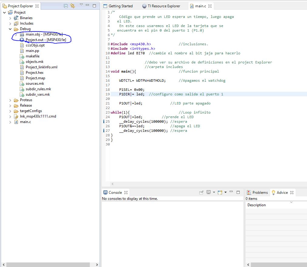

Amigo no lo veo lo mas parecido al  .out es lo que ves en la imagen. Gracias por responder y querer ayudarme.

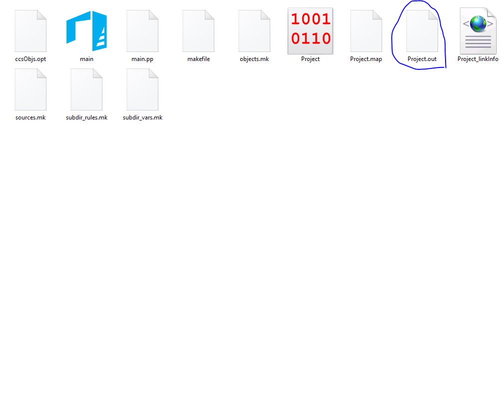

Gracias KILLERJC mire te adjunto imagen de los archivos de salida del proyecto y me dices si es que debo cambiar la extenxion por .elf.
Re:Como crear un archivo COFF o ELF para simular en proteus
« Respuesta #4 en: 06 de Enero de 2016, 13:39:57 »
El .out es el ELF. sino intenta abrirlo con un bloc de notas y deberia comenzar:
ELF
lo que podes hacer es cambiarle el nombre total cuando compilas te lo crea nuevamente ( el cual vas a tener que cambiarlo de nuevo ) o... proba agregar el .out directamente, ya que es un ELF
