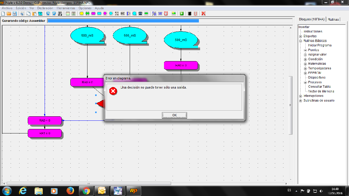

Al final para poder generar el código ASM he tenido que hacer otra traza desde RB0=1 a RA0=0 y así no me ha creado errores pero no entiendo porque tiene que tener dos trazas RB0=1
Re:Programa basico con niple
« Respuesta #20 en: 12 de Enero de 2016, 22:32:15 »
Por lo que parece es un bloque de decision. es decir tenes una salida de cuando se cumple, y una salida para cuando NO se cumple.
Si vos unicamentes definis 1 sola, el programa no puede adivinar que hacer con la otra salida. Entonces te tira el error.
Al menos eso es lo que entendi con tu imagen, lamentablemente no se puede ver el cuadro donde esta el error (ya que lo tapa el mismo mensaje de error). Y yo no manejo Niple, pero viene por ahi el tema.

No se que paso pero te respondi y por lo que se ve el post no está, te adjunte el fichero incluso con el programa migrado al 16F84A.
El problema surgia porque desde la toma de decision de Rb0 falta una union a la primera decision donde pruebas si RB1y RB2 son igual a 0.
Cuando llegue a casa lo vuelvo a adjuntar.
Te debe de funcionar (salvo lo indicado desde el principio) y genrar los ficheros ASM y hex sin probemas.

Gracias Killerjc , justamente andaba por ahí el problema, faltaba otra salida de ese bloque , me lo solucionó Fer en un momento.
