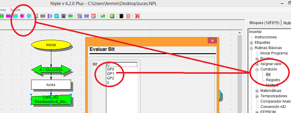

Para preguntar puedes utilizar la opción de "condición" bien desde el explorador o con el icono, según la imagen.
Luego seleccionas la entrada que quieras y listo.

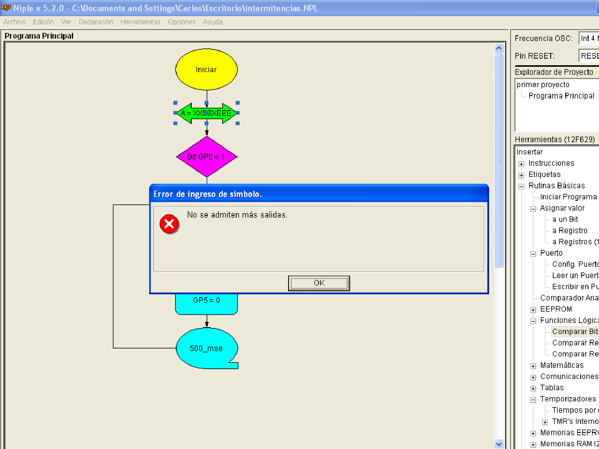

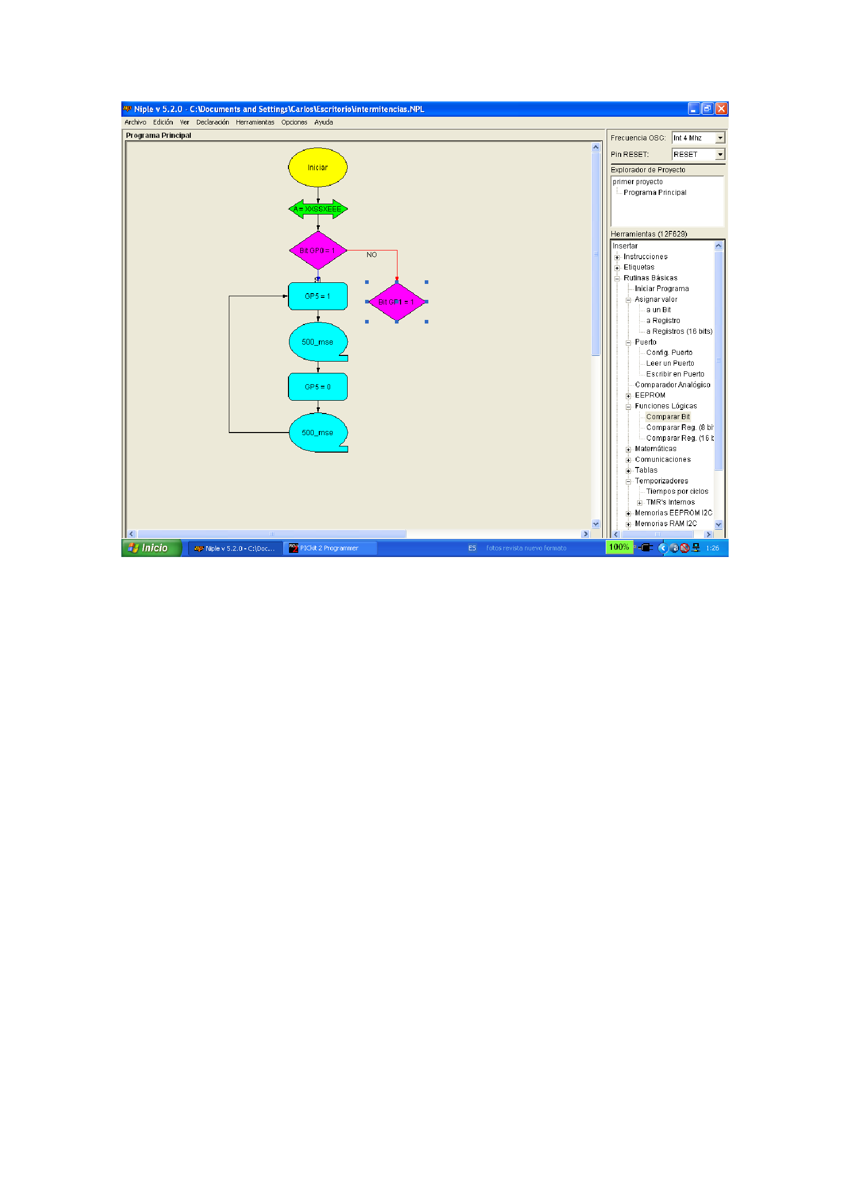

Después de configurar los puertos inserto el globo de comparar bit para Gp0 y lo pongo en estado alto(1) luego indico que la salida deGp5 se ponga en estado alto que estea así durante 500msg, que pase a estado bajo que estea 500mse y cierro e bucle, con eso "creo" que estaria en intermitente un tiempo indefinido( hasta que  mas adelante la Gp2 la configuremos para que la apage, pero al querer realizar eso mismo con la Gp1 supongo que tengo que crear otro diagrama partiendo del estado de los puertos pero creo que no es posible porque me da error, te adjunto archivo( haber como lo ves)
Nota: la idea es que cuando Gp0 esta en estado alto Gp5 estea realizando una intermitencia hasta que Gp2 se ponga en 1( mas adelante) y la pase a estado bajo.

Un par de cosas, según la ultima figura estas cerrando otra vez el bucle poniendo GP5 a 1. Con eso vas a estar siempre ahí cuando se cumpla que GP0 es igual a 1 y no saldrás del bucle nunca. Lo que debes de realizar es:
- en vez de regresar a GP5=1 regresa al bloque de pregunta si GP0=1. Con eso ya sales del bucle, aunque no estarás de forma indefinida como pretendes. De momento te vale para que vayas aprendiendo el desarrollo del programa.
- Con eso tienes completa la rama del si, Ahora tienes que terminar la rama del no, que debes de realizarla de la misma forma para completar las 2 temporizaciones y en ella puedes como has empezado comprobando el estado de GP1.
 - Después de completar lo anterior y que veas que te funciona pasaremos a las intermitencias de forma indefinida.
Ahora vayamos con el error. Este no es u error como tal, según la figura 1. Se trata de un aviso ya que quieres colocar otro bloque justo en el bloque de configuración de puertos. Ya tienes puesto 1 (el de comprobación de GP0=1), por eso te dice que no puedes colocar otro bloque mas.
