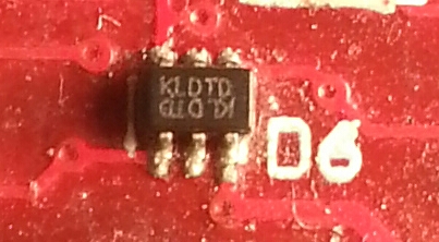

saludos desde puerto rico. alguien me puede ayudar a buscar este diodo. no se como buscarlo eh escrito en google y nada.
necesito varios . y mil gracias

http://pdf.datasheetcatalog.com/datasheets/50/180268_DS.pdf
BAT54DW
KLD es el marcado. TD fecha de fabricacion Diciembre 2006
Creo que es lo que mas se aproxima

Muchisimas gracias por por la informacion.
No sabia cono se llamaba el diodo ahora se como buscar. Gracias
