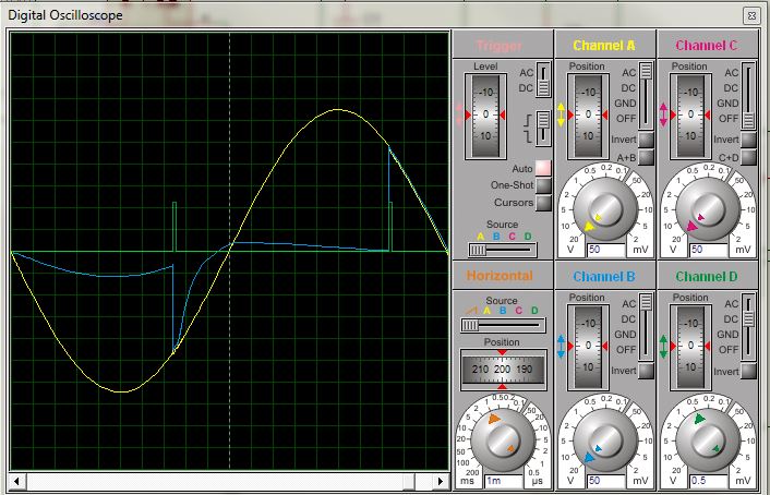

Ahora no entiendo por que en la simulación sale esto:
(83.01 kB, 700x454 - visto 3312 veces)
Aqui se ve un impulso en verde, del microcontrolador, que en verdad no debería estar ahí. ya que en el codigo no esta programado para que salga ese pulso (el primero), la cuestión es que solo sale de vez en cuando ese pulso, sale aleatoriamente en algun ciclo y no debería...¿?¿?

Hola otfun, si me preguntas a mí, para empezar yo no usaría triac's para controlar un motor de tal tamaño, en cambios usaría primeramente tiristores o por defecto IGBT.
Segundo, me parece que la señal de disparo que usas para los triacs es muy corta, deberías de darle un poco más de tiempo y corroborar que la intensidad de dicho pulso es suficiente.

En primer lugar he creado el pulso 3 veces mas ancho y ya no hace ese corte de conducción! Gracias!
Aunque sigo teniendo el problema de que aveces dura mas el pulso de lo que yo he programado, llegando a quedarse activo el pulso incluso hasta el siguiente pulso, revisaré la programación pero creo que no cometo ningun error en ese sentido.
