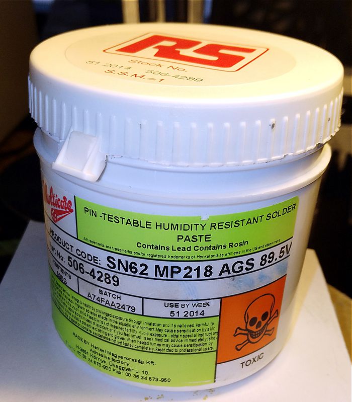

Pongo unas fotos del estaño en pasta de bote que uso para el stencil, este me suelda perfecto en el horno, con curva de temperatura a 225 grados centigrados. Y foto de la jeringa de los polacos, con esta no hay manera en el horno, todos los puntos de soldadura salen grises, como si la pasta no fundiera, aunque si lo hace con el soldador.
