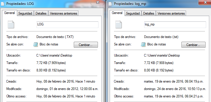

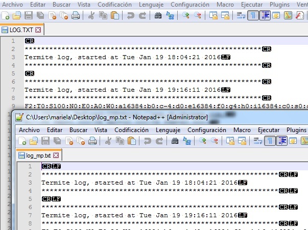

Bien, eso está funcionando de 10. Abro un terminal, me conecto al puerto serie, le arrojo un archivo de texto en la terminal y del otro lado se graba en la sd card. Cuando se termina de transmitir apreto ESC y con eso grabo los ultimos bytes.
Bien, ahora me aparece un nuevo problema... pierdo todos los <LF> (Cuando está presedido de un CR) del archivo original  :P
(139.12 kB, 603x451 - visto 561 veces)
Le desconfío al encoding del FatFS... Voy a investigar un poco...
Saludos y gracias KILLER.

Recién estaba en el baño y me llegó un toque de inspiración. Tal ves el programa terminal este cambiando cr+lf por sólo lf... Ahora salí unas horas, dsp lo investigo
Re:Desreferenciando caracteres en una struct...

Si, no era por el encoding. Era por el terminal que enviaba el final de línea con un CR. Ahí lo configure para que envíe CR+LF y consigo exactamente el mismo archivo en la sd card. En realidad tiene 1 byte más porque no he sacado aún el último caracter (el ESC) del buffer antes de grabarlo.
