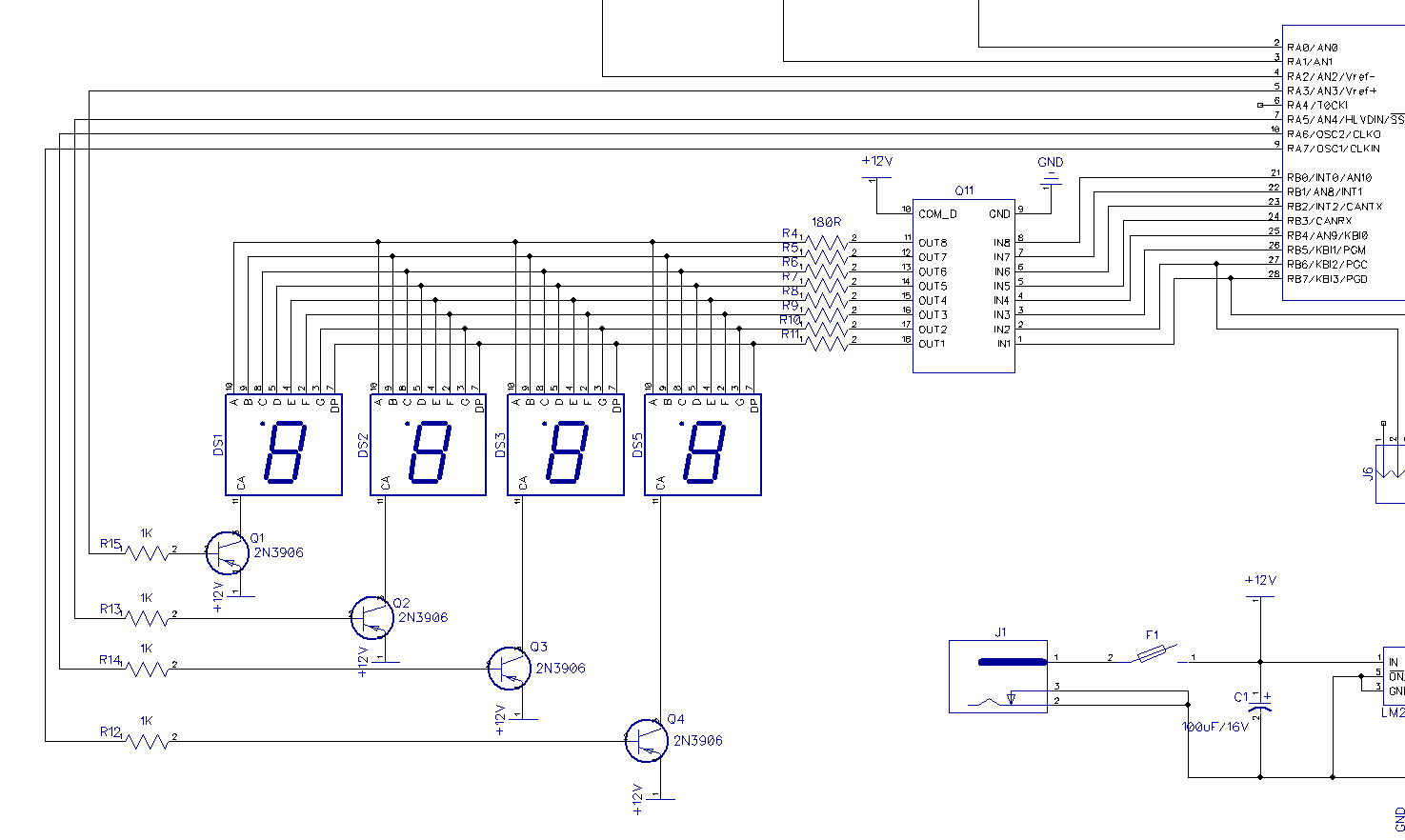

Tengo un montaje realizado para manejar 4 display 7 seg que trabajan a 12v. Los displays son ánodo común.
El caso es que el transistor no conmuta el display. Estoy haciendo unas pruebas haciendo un toggle en el anodo con el transistor y el display no llega a apagarse nunca.
Me tiene loco la verdad.
Yo noto el parpadeo pero de alta intensidad a intensidad media. No se apaga.
Os dejo como tengo conectado el display al pic.
Espero que me podáis ayudar.

Que es el integrado que tenes: Q11?
Y lo mas seguro que no conmute es por que el pic solo llega a 5V.
Tenes que darte cuenta que en la base del transistor tenes 11.3V ( 12 + Vbe ).
Si pones un 1 en la salida del PIC ( 5V ) tendrias igual una corriente de base de 11.3-5V / 1K = -6.3mA
Si pones un 0 en la salida ahi si tendrias 11.3-0V/1K = -11,3mA
Si lo pones en alta impedancia, actuarian los diodos de proteccion ESD, llegando a 5V aproximadamente y obtienendo el mismo resultado que antes
Corrientes que me parecen bastantes grandes como para manejar con el PIC y para el transistor, pero que veo que posee poco hfe con unos -100mA en Ic.

el Q11 es un ULN2803A. Cada segmento del digito consta de 4 diodos led y la resistencia es calculada para que consuman 20mA.
Cual crees que puede ser la mejor solución para manejar dichos displays?

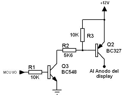

Solo cambiaria el circuito que activa el PNP, y tal ves el PNP tambien por un BC327. Por algo asi:
Obviamente hay que calcular las resistencias. Pero creo que seria la solucion a tu problema.
Sino esperaras y Chaly traera la respuestas/datos/valores calculados, pero no creo que difiera de la solucion ( cambiar la parte de como activar el display )

Hola KILLERJC, gracias por la confianza que me tienes, y acá estoy para cumplir con tu pedido.  :mrgreen:
samshiel_pic, sin dudas tienes el problema que ya te a comentado KILLERJC, y el circuito que el a propuesto te será de utilidad, y yo te pondré los valores de las resistencias:
(12.51 kB, 415x330 - visto 1784 veces)
Por otro lado, las resistencias de los segmentos, tu tienes valores de 180 ohms, y eso da una corriente de 12 - 2 = 10 volts, 10 / 180 = 55.5 mA, o sea que no están calculadas para 20mA como tu dices.
Para que sean unos 20mA el calculo sería: 12 - 2 = 10V, entonces 10V / 0.02A = 500 ohms, por lo que te recomiendo que uses resistencias de 470 ohms para que la corriente por segmento sea levemente superior a los 20mA (como está multiplexado el exceso de corriente no afectará al display) o de 560 ohms para que la corriente nunca supere los 20mA.
