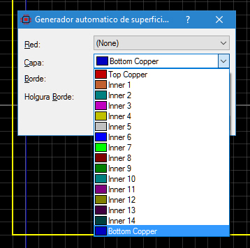

Hola como estan queria preguntarles como hacer el plano de masa en la parte superior de la placa usando ARES
el plano de masa de la parte inferior me sale bien pero no se como configurar para hacer el plano de masa en la parte superior de una placa doble faz
gracias por su ayuda

Cuando creas la superficie de disipación, indica la capa donde quieres que la ponga.
Mira la imagen adjunta.
