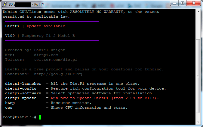

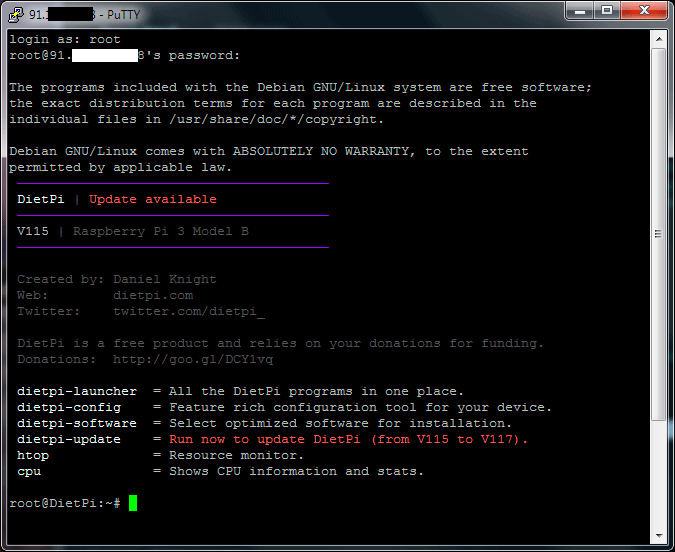

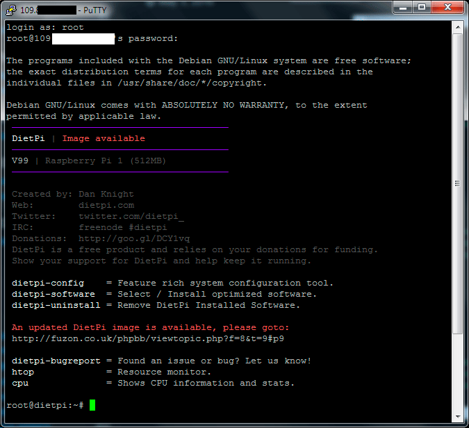

Estoy analizando DietPi, otra distro minimal para Raspberry, y en poco tiempo ya se ha convertido en mi favorita a la hora de ser usada en un entorno local.
Además de ser una distro muy ligera dispone de un sistema de configuración e instalación de software y utilidades superautomatizado. Son muy pocos los pasos a dar para tener un servidor LAMP (o LEMP) instalado en un disco usb y funcionando a la perfección.
Creo que merece la pena trastear un rato con DietPi y me parece una opción genial para hacernos una idea de como se comportaría determinado servicio corriendo en una Raspi antes de una instalación definitiva orientada a internet.
Lamentablemente, todo este proceso automatizado, que tanto nos facilita las cosas a quienes tenemos pocos conocimientos, supone un riesgo no pequeño de seguridad cuando es posible un acceso externo. Si no se tienen los conocimientos suficientes para saber que archivos tocar para mejorar la seguridad del servicio instalado, mi recomendación es destinarlo exclusivamente a un entorno local.
Para confirmar mis sospechas realicé una búsqueda de Raspberrys corriendo servicios en DietPi. Encontré casi un centenar, probé con cuatro al azar y accedí sin problema alguno a tres de ellas que, mira por donde, resultaron ser RPi1, 2 y 3:
