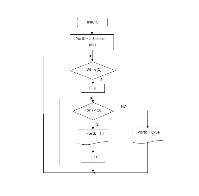

Buenas a todos,
Un gusto entrar nuevamente en contacto con la gente del foro.
Tengo una consulta es acerca de un bucle for dentro de un while(1). Se trata de un programa que muestra los numeros del 0 - 9 tomados de un array modo automatico. Mi consulta es porque cuando la condicion For es NO (es decir i = 10) no me muestra el valor 0x5e? y vuelve a empezar. A continuacion muestro el codigo, tambien realice un dibujo del diagrama de flujo, si esta equivocado les ruego por favor me lo aclaren.
Muchas gracias de antemano.
Saludos,

Re:Consulta sobre Bucle For dentro de un While(1) - Lenguage C
« Respuesta #1 en: 03 de Marzo de 2016, 22:30:11 »
  1. void main()
  2. {
  3.    set_tris_b(0x00);
  4.    disable_interrupts(GLOBAL);
  5.    int8 i;
  6.    int8 TABLANUM [10]={0x3f,0x06,0x5b,0x4f,0x66,0x6d,0x7d,0x07,0x7f,0x6f};
  7.
  8. while(1)
  9.    {
  10.       for(i=0; i<10; i++)
  11.          {
  12.            output_b(TABLANUM[i]);
  13.            delay_ms(350);
  14.          }
  15.       output_b(0x5e);
  16.       delay_ms(350);
  17.    }
  18. }
Te recomiendo que no te acostumbres a byte. Y uses int8, int16 que da una mejor idea. O si queres seguir la nomeclatura clasica, usa char para 8 bits. CCS lo toma como unsigned.
Si queres acceder al valor de un array lo haces de esa forma, donde la i es la posicion accedida. Precaucion se debe tomar de no excederse en valor el indice
  1. TABLANUM[i]
Otro posible problema es que entre la linea output_b(0x5e) y el comienzo del nuevo for() no hay ningun delay (Por que el while comienza de nuevo), por lo tanto va a durar microsegundos. Por eso le agregue un delay mas.
Si usas standard_io() no hace falta setear el tris, por que CCS agrega instrucciones cada ves que escribis o lees. Esto por ahi limita la velocidad del pin, por eso si uno quisiera tener los pines como salida si o si, deberia usar fast_io() y si usar el tris.
Todo lo demas me parece correcto. Solo una convencion la de no usar nombres todos en mayusculas los cuales indican constantes.

« Respuesta #2 en: 03 de Marzo de 2016, 23:06:32 »
Exacto KILLERJC  :-/, tienes toda la razon solo le faltaba un delay para mostrar el valor cuando el lazo for no se cumple y pasar nuevamente al while(1). Gracias por las recomendaciones las tendre en cuenta.
