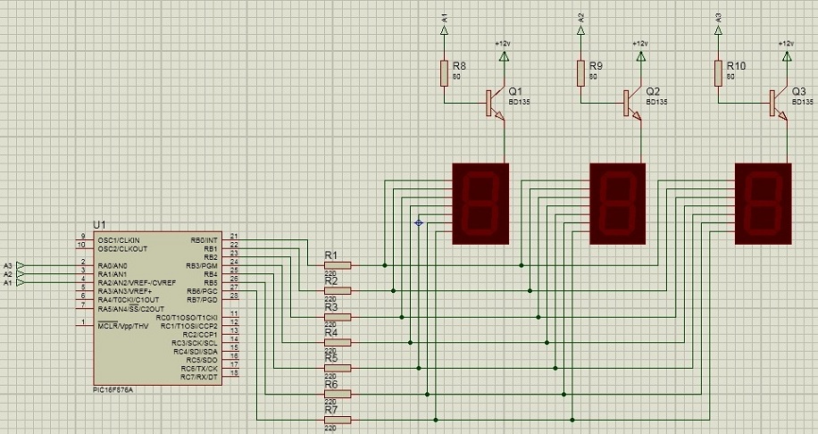

puedes ayudarme con el CCS, querio cambiar mi lcd por 3 display de 7 segmentos y un solo pic, ya logre hacer q contara de 1 a 9 pero cuando quiero que muestre 10 me tira 11 22 33 44 55 66, no puedo hacer q el 2 display cambie.

El diagrama que pusiste esta mal, el NPN te va a servir para 7 segmentos de catodo comun, Si queres usar de anodo comun, vas a tener que usar un PNP + NPN para poder usarlo con el micro.
Respecto a CCS, deberias buscar ejemplos de codigo en el foro, deberia haber, aunque en realidad es demasiado facil como para que te lo pase, pero te voy a decir que hacer:
Desactivar todos los comunes
Poner dato en el puerto
Activar el comun del display a mostrar
Delay 5ms
Repetir para los 2 display restantes.
Listo terminaste tu multiplexacion
Delay 5ms
