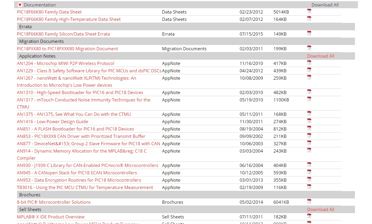

En la pagina de Microchip aparecen las appnotes relacionadas a ese PIC, aqui tienes una idea, y hay mas de uno en CAN.
En breve voy a revisar los link que se perdieron en el hilo de CAN.

Algunas de esas notas de aplicación vienen con ejemplos, de ahí puedo ir tirando, son para C18, pero no creo que tenga muchos problemas en pasarlo a XC8.

Buff, los ejemplos son para otros micros distintos al PIC18F26K80, cambian los registros y es una locura cambiarlos todos, necesito tener algo funcionando en poco tiempo, por eso me vendría bien algo para ese micro en XC8, o C18.
