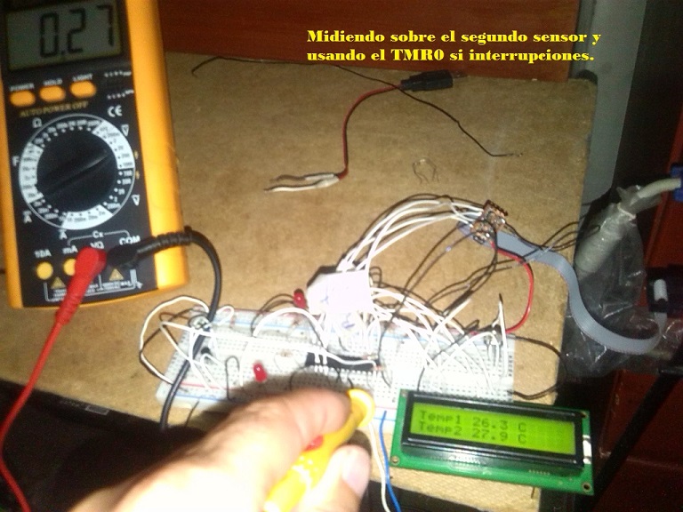

« Respuesta #1 en: 24 de Marzo de 2016, 22:27:12 »
Unas imagenes

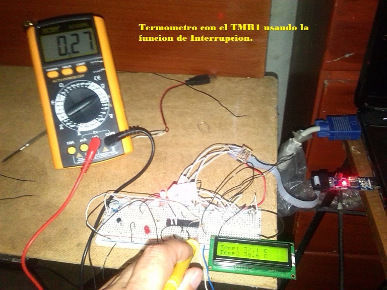

« Respuesta #2 en: 24 de Marzo de 2016, 22:27:51 »
Otra mas

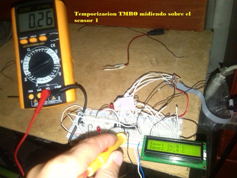

« Respuesta #3 en: 24 de Marzo de 2016, 22:31:56 »
La ultima

Gracias por tu ayuda mi hermanazo, y lo de danielito te amo es por mi hijo de 8 años jajaja se me olvido quitar eso. Bueno como puedes ver en el otro programa con utilizando en tmr0 y sin usar interrupciones funciona de maravillas como deberia por eso coloque las fotos.
