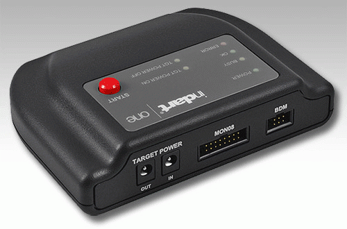

Saludos estoy tratando de programar un 68hc908mr32 y no eh podido echarlo a andar.
 compre este programador  idart-one  y no tengo idea de como es la función de modo monitor MON08.
o la BDM. ya que mi experiencia es con los atmel y los pic seria de mucha ayuda una idea de como se programan estos micros.
muchas gracias .

gracias KILLERJC  por tu repuesta yo tengo el manual en físico y pdf  pero mi caso es que no tengo el board de de programación.
estoy tratando de usar un zocalo zif qfp 64 y conectar los pines del micro en modo monitor MON08 ahi es que me pierdo ya que el programa da error como si no estuviera el micro conectado.
mi confusión es como siempre uso el ICSP de los PIC o el JTAG de atmel.
si hay algun esquema de conexión para usarlo en la programación de estos micros HC908MR32  qfp 64
para asi hacer el circuito y poder programarlos.
gracias

Que raro por que tiene todas las conexiones directas.
Lo unico que se me ocurre puede ser:
- Falta alimentacion a un pin, es decir tal ves tambien es necesario alimentar a VddAD, aunque no lo creo, probaria.
- Algun error en el pin y que elegiste otro sin querer
- Un error en haber elegido OSC2 en ves de OSC1
- Que se invirtio la conexion al pasarlo del progrador a los postes, es decir que el pin 1 no sea el correcto
La otra es probar alimentar el 68HC908 aparte con un cristal, y en la conexcion con el programador quitarle los pines de VDD y oscilador, es decir que el oscilador y VDD provengan nomas del mismo circuito. Y las unicas señales que lleguen sean las de RST / IRQ y las demas de los puertos
