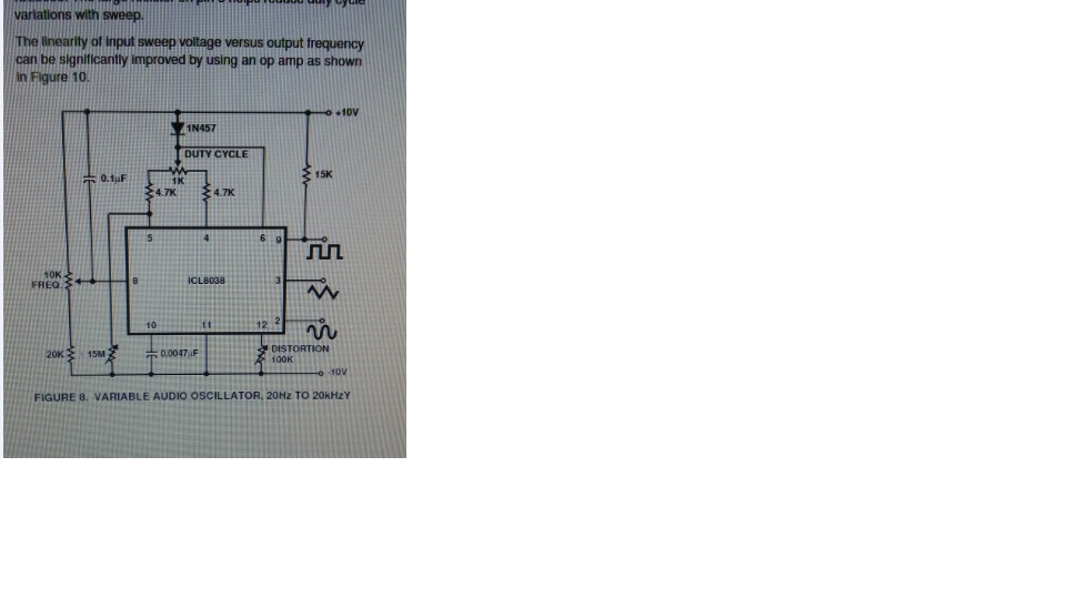

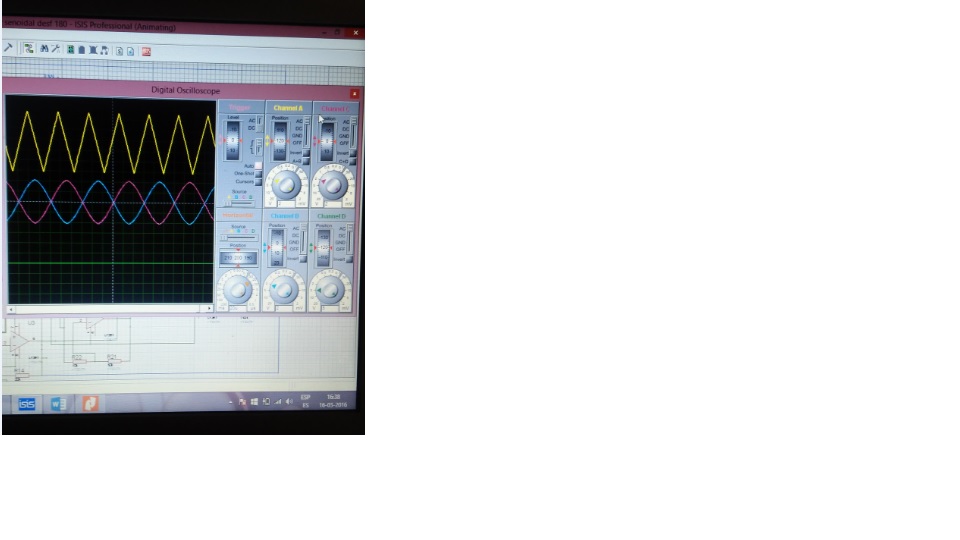

Te comento que he estado realizando modificaciones para poder lograr la frecuencia deseada 50Hz, pero no he obtenido buenos resultados. La frecuencia mas baja que he obtenido ha sido de 500Hz, pero esta señal funciona unos momentos y luego decae a 0V. Por otra parte te comento que esta senoidal que necesito de 50Hz luego debo desfasarla en 180° (ya tengo hecho el desfasador con un AOP LF351), para así obtener dos señales senoidales, para luego compararlas con una señal triangular de 18Khz utilizando dos comparadores (LF351) los cuales comparten la señal triangular comparandose asi con las dos senoidales mencionadas anteiormente (modulación unipolar). De esta forma obtengo dos salidas las cuales cada una la divido en dos haciendo pasar una parte por una compuerta negadora, por lo tanto como resultado final obtengo cuatro señales de control que van hacia unos drivers IR2110 los cuales controlan el disparo de los cuatro mosfet de un puente h, al cual debo aplicar un filtro de salida para generar una senoidal y luego poder elevar esta señal para obtener 220V idealmente.
Cabe destacar que al bajar la frecuencia de las senoidales aunque sea a 1Khz el circuito simulado en proteus de igual forma deja de funcionar.

Adjunto señales y la configuración que utilice.
