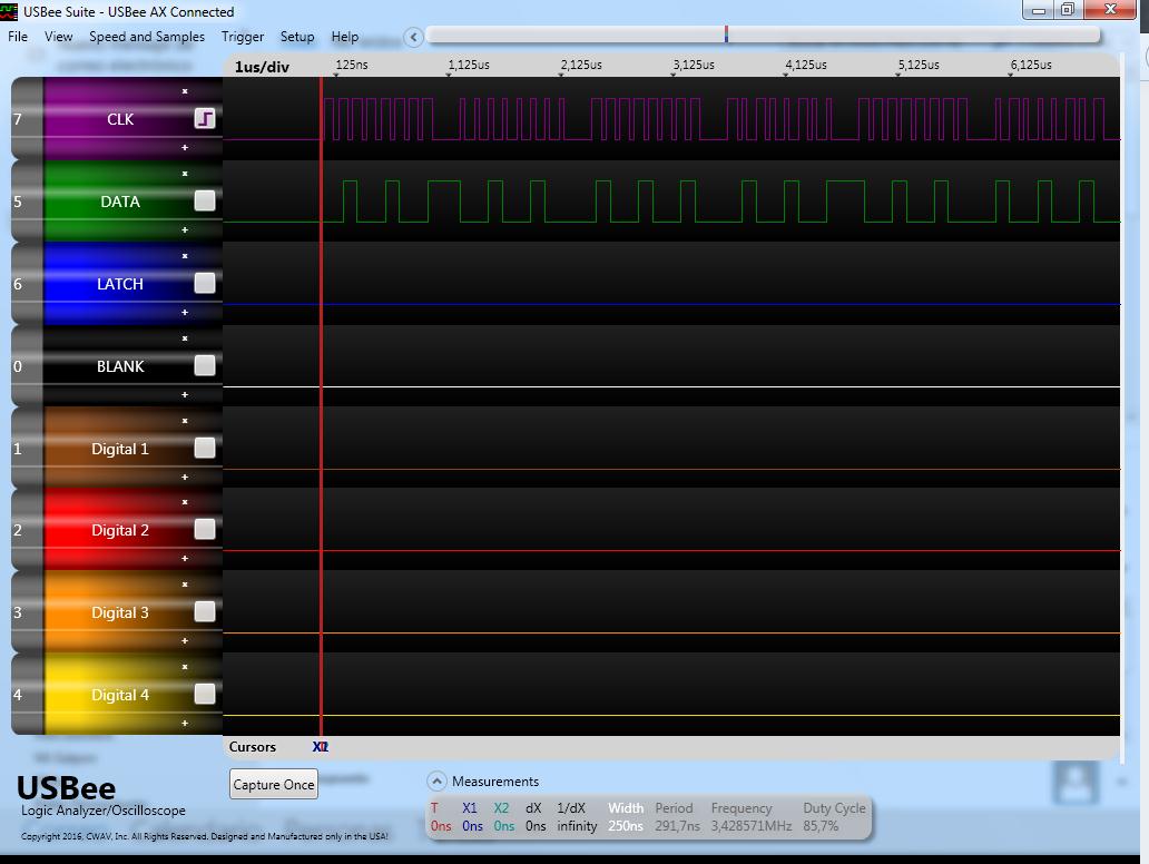

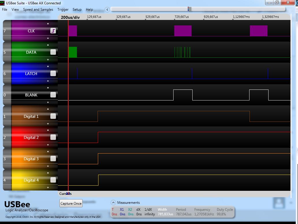

Cuando pruebo el cartel funciona bien. Entonces voy al Analizador lógico y hago una adquisición para ver cuan sobrado de tiempo estoy:
(67 kB, 1288x992 - visto 628 veces)

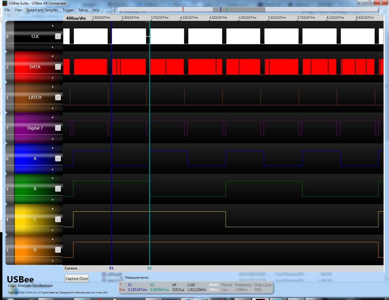

En esta primer adquisicion se puede ver las señales de CLK, DATA, LATCH, BLANK y finalmente las 4 líneas de decodificacion de Fila. Como se ve, el delta X está en 520.5 useg y la medicion de frecuencia donde apunto con el mouse (CLK) es de 1 MHZ). En principio está todo como lo configuré.

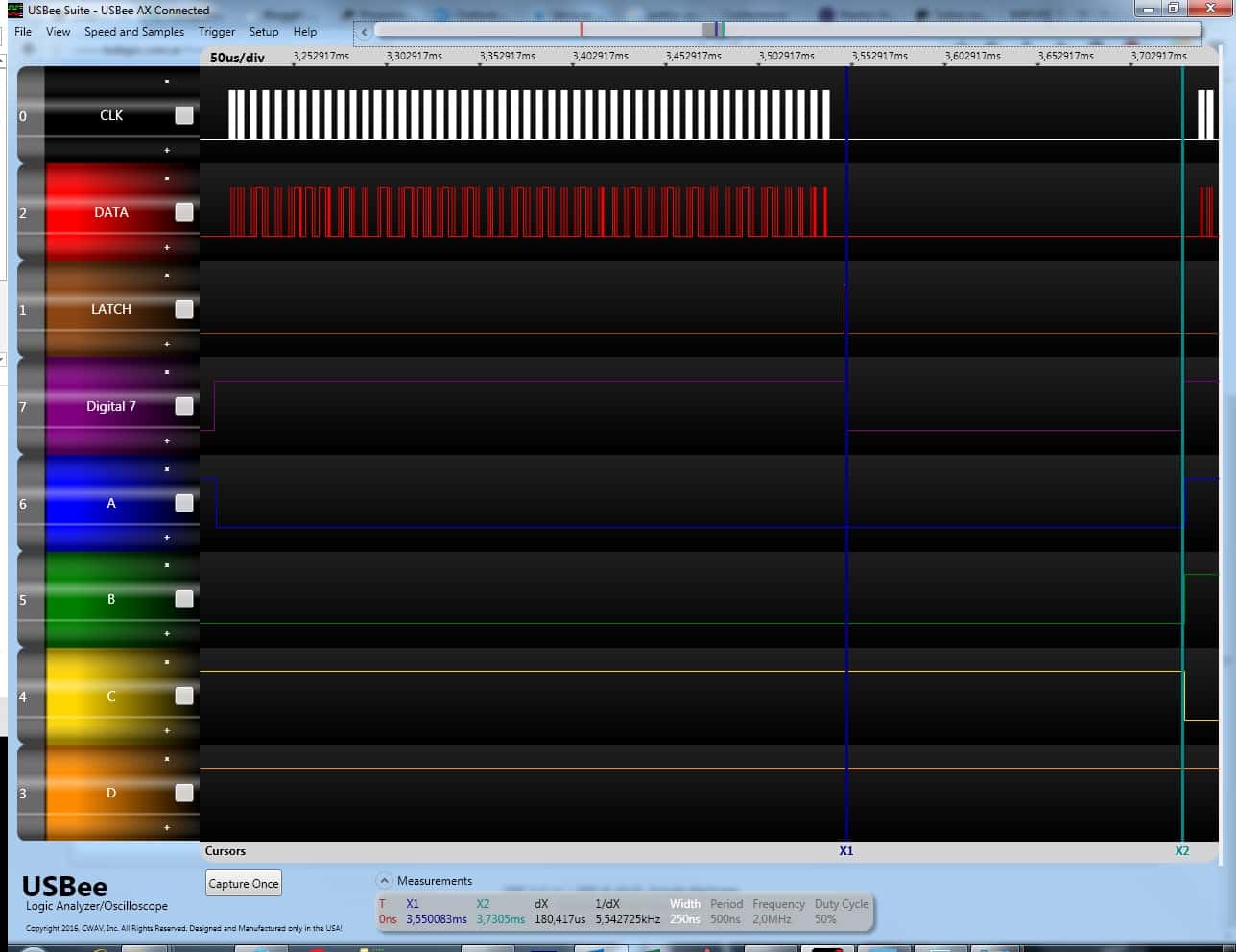

Haciendo un zoom para ver una transmision entera obtengo:
(72.3 kB, 1288x992 - visto 638 veces)
He puesto los cursores para ver que me sobran 42 useg al finalizar la transmision. Por ahora estoy usando una funcion "bloqueante" del SPI.

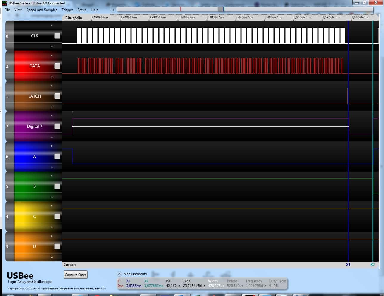

Hago el cambio y vuelvo a adquirir con el analizador lógico:
(68.75 kB, 1288x992 - visto 628 veces)

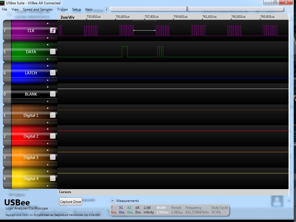

Aquí empieza a aparecer el problema que quiero compartir. Yo aumenté la velocidad del SPI al doble, pero sigo enviando la misma cantidad de bytes, 49. Uno pensaría que tendría que sobrarme más de 250 useg (cada cambio dura 520useg) sin embargo solo me sobran 180 useg!!!!! si ahí quisiera meter 49 bytes más no podría. En la captura se ve bien que no entrarían el doble de bytes. Por que???? Uno pensaría que en el SPI a 2 MHz puede sacar 49 bytes en 49 * 8 * 0.5 useg = 196 useg, sin embargo acá me esta tomando alrededor de 322 uSeg. Esta situacion se hace más notoria a medida que voy subiendo la velocidad de CLK del SPI. Y esto mismo me ha pasado en varias oportunidades con 2 micros de marcas distintas.

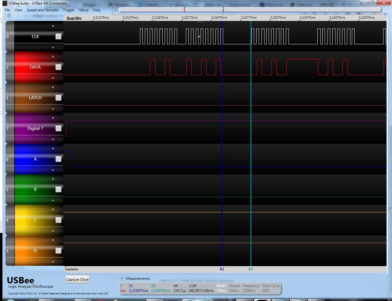

Veamos un poco el detalle del CLK de la transmision del SPI:
(64.54 kB, 1288x992 - visto 635 veces)
He aquí el problema. Cada 8 bits que envía, necesita casi 3 useg para hacer no se qué. O sea, envía 8 bits y le toma 4 useg, luego necesita 3 useg muertos y luego puede continuar con los siguientes 8 bits. Esos 3 useg, con tasas mayores hacen que la cosa no funcione. Por ejemplo, si pongo el SPI a 6 MHz tengo 1.25 useg para enviar 8bits y luego 5.4 useg de tiempo muerto!!!!

Bien, a los resultados. La siguiente imagen muestra una primer transferencia usando DMA y las subsiguientes usando el SPI en modo polling:
(85.8 kB, 1032x776 - visto 581 veces)
Una vista con zoom en la transferencia del DMA:
(88.51 kB, 1032x776 - visto 575 veces)
Como se ve tenemos solo 250nseg - (1/8.000.000)/2 = 187.5 nseg de tiempo muerto entre una transferencia y otra.
Si miramos la transferencia con polling:
(84.93 kB, 1032x776 - visto 610 veces)
Tenemos mas o menos 1.54 useg, mas tiempo muerto que tiempo enviando datos!
En resumen, cuando estamos usando el SPI o modulos de comunicacion a alta velocidad (un par de MHz) se debe habilitar el DMA para permitir que la tasa de transferencia sea la teórica. De otor modo, resulta muy dificil (habría que probar con alguna rutina en assembler quizá) conseguir buenos tiempos de transferencia.
Espero le sirva a alguien, yo necesitaba documentarlo.
