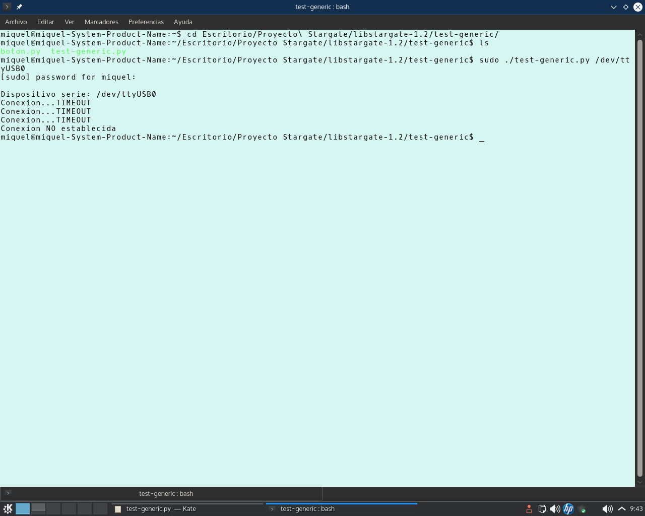

cuando lo pruebo me sale el aviso de que debo especificar el puerto serie:

pero no soy capaz de encontrar donde deberia de añadir esta linea, alguien puede decirme donde, he probado en la terminal de linux ejecutando ./test-generic.py /dev/ttyUSB0 pero tampoco consigo abrir el puerto.

El codigo se ejecuta es como si no recibe absolutamente nada desde el USB, tal ves espera un valor exacto, por eso esta dando TIMEOUT y a la 4ta sale.
Re:Pic con Python
« Respuesta #2 en: 01 de Abril de 2016, 06:39:25 »
No conozco bien linux, pero creo que puerto serie en este caso se refiere a un puerto RS232 ya sea físico o virtual. Es como los puertos COM del windows. ¿Has probado con /dev/ttyS1 u otro número?

Gracias a los dos, lo del puerto estoy seguro que es este ya que he realizado comunicación con el como ya postee y funciona bien, ahora estoy con el móvil cuando llegue a casa lo enseñó.

Al final después de muchas horas, mucho código leído y muchas pruebas fallidas he conseguido hacerlo funcionar, he modificado el programa del Pic el cual funciona como servidor para hacerlo funcionar escribiendo código en python y sea ejecutado en el Pic, después de un par de pruebas mas voy a organizarlo y documentarlo y dejarlo dentro de una carpeta la cual subiré al foro.
