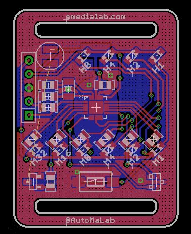

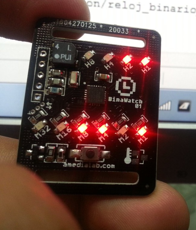

Los quiero para una alarma de reloj.

Al final compre este PUI audio SMT-0540-S-R
El que me recomendó killer.
Apenas lo probé,no estoy seguro de excitarlo correctamente,ya veremos.
