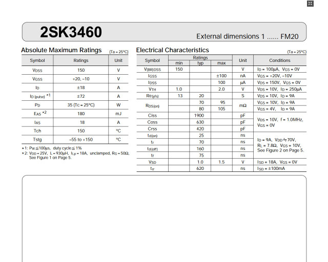

Hola amigos,
llevo un tiempo buscando este transistor 2sk3460 y se que esta obsoleto, busco uno parecido o igual
Sus Caracteristica son esta
debe ser en formato TO-220  o con FM20 o sin

Bastante resumida esa hoja de datos.. Pero algo asi?
http://www.vishay.com/docs/71642/sup18n15.pdf
Al menos tienen casi los mismos maximos, Lo que si me parece que se queda corto en el pulso de corriente maximo.. Ya que lo demas es bastante parecido. hasta en la RDSon estan cerca.
Otra cosa que es imposible comparar son las capacidades, y deberia dar las cargas como para hacer una comparacion mas certera por el tema de la velocida de encendido/apagado.
Te dejo 2 mas:
Menor RDSon, mayor pulso posible, casi la misma corriente maxima, nuevamente no puedo comparar las cargas por la velocidad, mejores caracteristicas del diodo:
http://aosmd.com/res/data_sheets/AOT2502L.pdf
Parecido RDSon, mayor potencia, un poco mas de corriente maxima, Pulso de corriente un poco menor, diodo un poco mas parecido en caida en directa y trr
http://www.onsemi.com/pub_link/Collateral/MTP20N15E-D.PDF
Casi todos sacados de digikey.

Gracias Killer, por tus sugerencias
el que mas Equivale es el, MTP20N15E, este lo habia visto en el datasheet, pero no lo encuentro en los proovedores que yo compro, el primero como tu dice los pulsos de corriente.
te explico para que lo quiero,
Tengo en mi mano un Amplificador Yamaha CP2000, que el Tecnico que la estaba reparando no consiguio repararlo, el mio cabron cortos todas las patas de los transistores de potencia , mi amigo que me la regala ahora ya no la quiere. comprobandos todos los transistores encontre´ casi 10 transistores en corte, el unico dificil que no encontre fue el 2SK3450, que de esto lleva 3 por canales y van en paralelo, cmabiando los transistores de potencia por nuevo hice conseguir que me funciones un Canal, pero ahora me falta 2 del 2SK3450 y es dificil de encontrar, bueno tan dificil no, pero una empresa en Inglaterra me pide 4,80€ por cada uno mas pagos de envios, 12,00€ osea que los decarto. en USA se encuentra pero cuesta una burrada, China ni hablar, porque no sabe lo que te espera, en Digikey y Mouse creo que lo tienen, pero las reglas de comprar ahi me sale caricimos, si lo consigo me debo comprar 6 o 8 y asi cambiarlos todos iguales.
el que mas se acerca es el 2SK3332 y tampoco lo encuentro :?
Voy a probar buscar el MTP20N15E que mas se asemeja.
Si alguien sabe de otros se agradece.
otras cosas Killer, me hubiera gustado es buscarlo en la pagina que puse, alli te da siempre los equivalente 90% seguros.

Al menos los maximos se respetan, la RDSon, como dije no se puede hacer una comparacion de las caapcidades parasitas/de compuerta, las caracteristicas del diodo parecen ser las mismas en directa, en inversa ya no puedo compararlo.
Aunque tiene otro voltaje de treshold de gate (2v minimo y segun el que pasas es 1V minimo).. Pero es igual a todos los que pase antes yo. Si estan baratos una prueba no le haria mal.
Tendrias un ton mas lento cualquier cosa.
