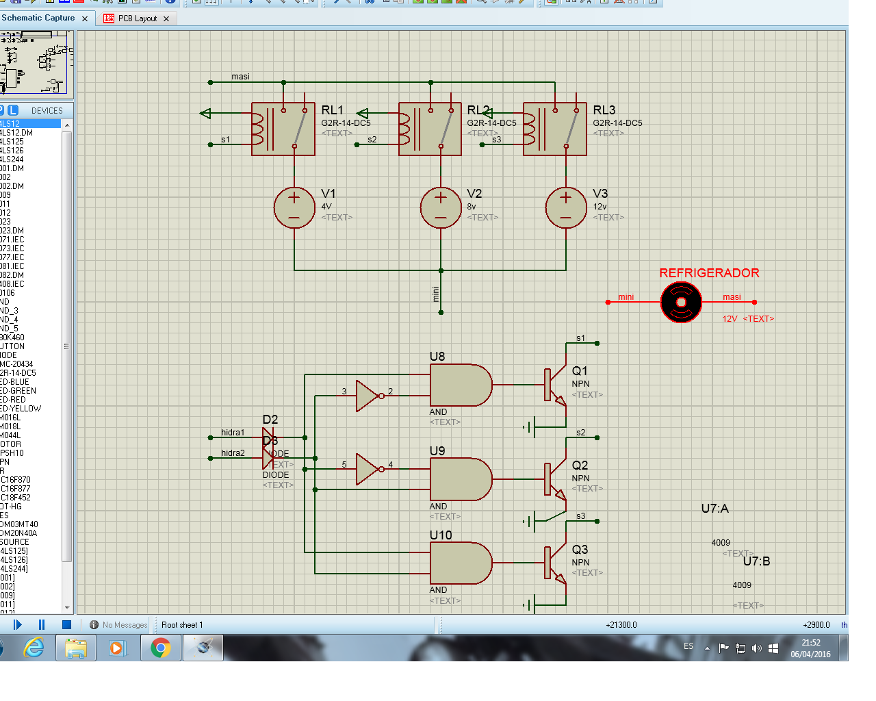

« Respuesta #5 en: 06 de Abril de 2016, 17:32:54 »
(169.26 kB, 1280x1024 - visto 957 veces)
Esto era. No hay que echarle la bronca a ningun fabricante, es lo que se me ocurrio a mi inicialmente y funciona, al menos un simulador si lo permite, ahora todo esta borrado e quitado componentes esto y led decorativos, alarmas, porque proteus se traba si lo cargas demasiado el motor es el comun de proteus, las propiedades se puden cambiar.
Quiero una version amplia del proyecto, pero como es debido, lo que dices esta bien pero lo que veo se mete en el timer, se habla de registros que no se como llegar a ellos. Hoy e estado refinando todo bastante bien lo hecho, pero me cuesta entender lo nuevo, tampoco me gusta mucho leer, es pesada la teoria, a si.
Lo que me gustaria es un proyecto especifico a este tema, estoy biendo un codigo hecho para X18.
