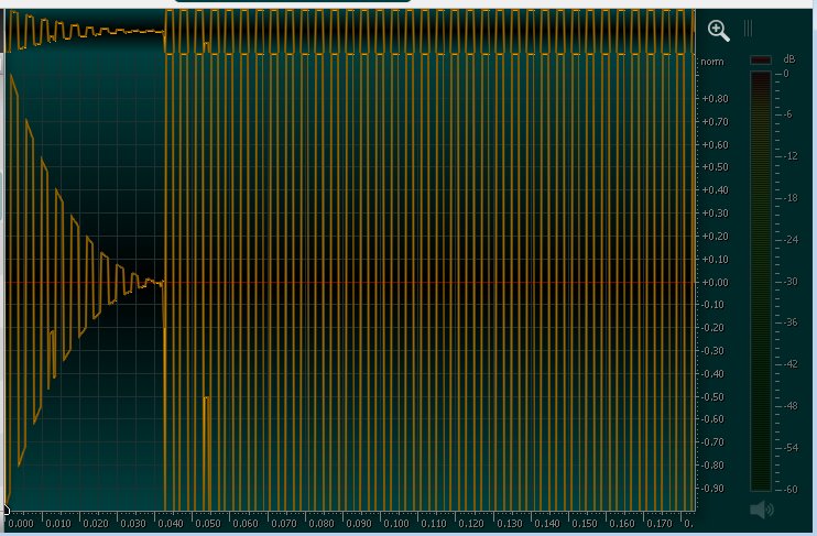

En fin, ya veré, porque todo lo que he probado tiene algún problema, y cuando ya creía que lo había encontrado con el DFPlayer Mini, incluso tengo hechas ya varias placas, el otro día cargando sonidos cortos con envolvente de ataque rápido, me encuentro con que el cacharro aplica un CAG automático que me destroza la envolvente del sonido. Por ejemplo un vulgar pitido, me lo convierte en cuanto a envolvente, a algo parecido al sonido de una flauta o un violín (ataque lento), una autentica castaña. Logre contrarrestar esa envolvente, editando el sonido con OcenAudio y aplicando un efecto contrario (fade-out) a los primeros 42 milisegundos del sonido, pero tener que hacer eso con todos los sonidos que quiera utilizar es un fastidio.
Aquí como me toca compensar el CAG aplicando un Fade-out los primeros 42 milisegundos de un sonido, para que el DFPlayer Mini no me fastidie los sonidos cortos de ataque rápido (disparos, explosiones, pitidos, etc...).
