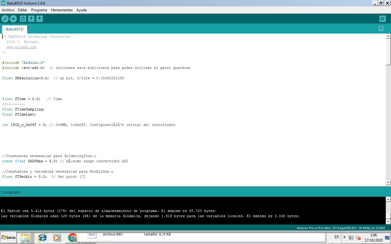

« Respuesta #19 en: 16 de Octubre de 2020, 20:30:23 »
Hola Andres:
La versión de Arduino con que se compilo fue la 1.6.8
He cambiado el archivo comprimido para que sea más fácil realizar su compilación. En el van 2 carpetas, una con el archivo principal y la otra con los 3 archivos restantes:
     Copia estas 2 carpetas con sus archivos en el directorio raíz del disco duro del ordenador.
     Con la versión 1.6.8 de Arduino, previamente configurada para programar placas Arduino pro o  Pro Mini y Procesadores Atmega328 (5V, 16Mhz), abre el archivo Baku601D.ino que se encuentra en la carpeta Baku601D y pulsa verificar, y el programa deberá compilar correctamente............
(154.39 kB, 1280x800 - visto 1335 veces)
Salu2.
« Última modificación: 16 de Octubre de 2020, 20:45:19 por AG1 »

« Respuesta #20 en: 16 de Octubre de 2020, 22:12:58 »
listo amigo por fin el error mio era que yo no colocaba los archivos en la raíz del disco duro muchas gracias por todo ya solo falta la conectar todo
