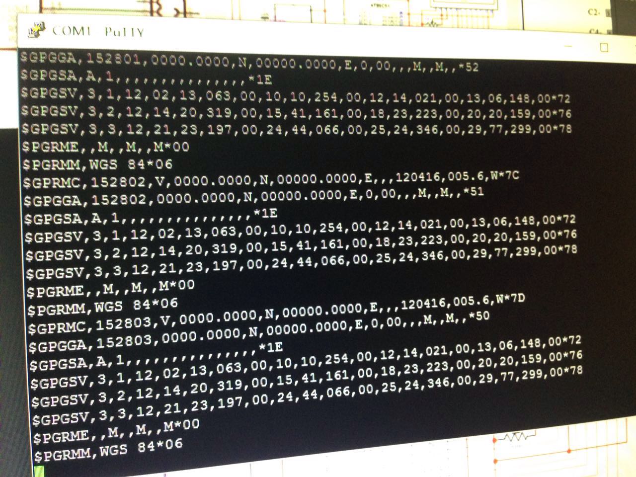

Saludos escribo para solicitar alguna ayuda, estoy intentando filtrar una sentencia en protocolo nmea recibida de un gps a un PIC 16F877A y mostrarla en la PC, ya logre recebir las sentencias y mostrarlas en pantalla ahora necesito filtrar y guardar  solo la sentencia RMC para no ocupar tanto espacio en la memoria RAM (adjunto imagen de lo que recibo en pantalla)
las sentencia que recibo son de este tipo: GGA,152812,1017.0032,N,06734.0493,W,2,08,224632,1017.0419,N,06733.9866,W,0,00

el problema es que no me hace el filtro, al parecer nunca coinciden lo que se esta recibiendo con las referencias,
si alguno tiene experiencia en el tema y me puede ayudar quizás algún detalle en la subrutina, estaré muy agradecido estoy pendiente a sus comentarios.

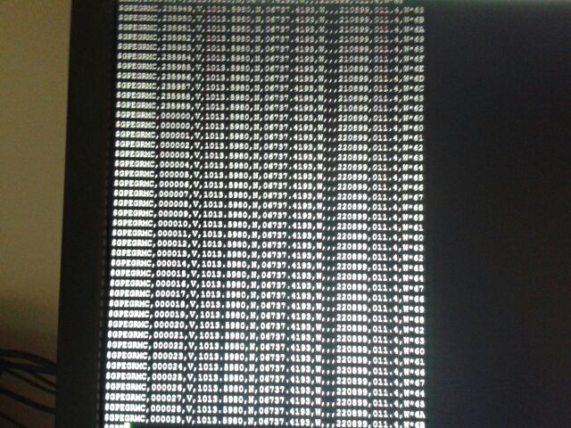

saludos, gracias por la información y por atender mis dudas, en realidad tome algunas de tus ideas para mejorar mi código y ya pude hacer el filtro.
adjunto imagen de como se ve en pantalla.
Seguiré trabajando en mi proyecto y viendo las mejoras que pueda hacer,
de nuevo mil gracias.
