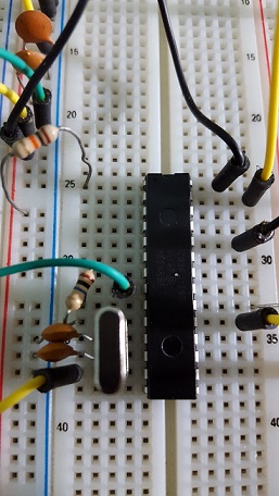

« Respuesta #17 en: 15 de Mayo de 2016, 18:54:18 »
Aquí te subo una imagen del circuito. De acuerdo al doc de microchip, puse una resistencia de 1Mohm entre OSC1 y OSC2 .... y el cristal lo puse entre las patas SOSC0 y SOSC1 .... uso unos capacitares cerámicos de 22pF ....

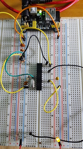

Re:Problemas con Timer1 del dsPIC33FJ128GP802
« Respuesta #18 en: 15 de Mayo de 2016, 18:56:56 »

« Respuesta #19 en: 15 de Mayo de 2016, 19:35:13 »
El cristal va en OSC1 y OSC2. SOSC1/SOSC2 es para otro cristal y se usa para uno de 32Khz
Los capacitores del cristal ponele de 27pF ( entre 20pF y 30pF seguro que va a funcionar seguro) , y no unos 104 que es igual a .1uF
27pF esta marcado con el numero 27 solo en el capacitor.
La resistencia para el oscilador por ahora no creo que haga falta.
Y deberia estar, el MCLR esta bien, el Vcap imagino que tambien ( pide de un valor correcto casi siempre ) y las alimentaciones estan, lo que queda son entradas y salidas. Esa correccion y deberia funcionar.

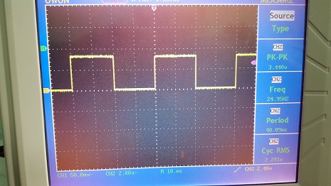

GRACIASSSSSSSSS !!!!!!!!!!!!! Amigos !!!!! Mil gracias KILLERJC  uZYNQ  ... y luismh . !!!! Logre que funcionara, gracias a su ayuda !!!.
Sin su ayuda, aun estaría dando vueltas. Asi que muy agradecido.
