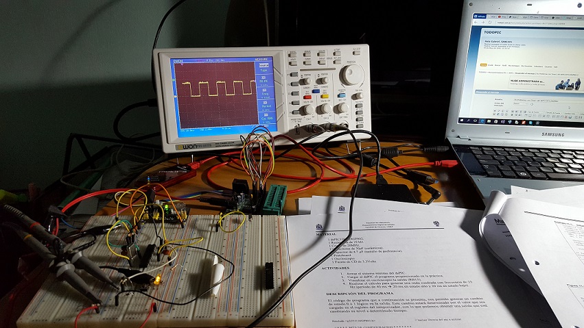

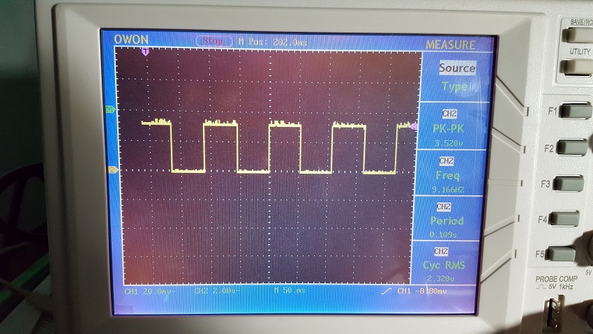

Mejoro muchicimooo !!!!!! gracias.
Lo único que no responde con los cálculos aun..... me da algo asi como 50ms..... tendría que dar 20 ms.... con la carga de 781 ...
Te paso algunas de las fotos.
(191.04 kB, 850x479 - visto 714 veces)
(181.92 kB, 851x479 - visto 710 veces)

« Respuesta #10 en: 04 de Mayo de 2016, 19:38:05 »
Saludos,
  Al parecer te esta funcionando con el reloj interno 7.37Mhz. Para este reloj coincide la interrupción a los 54,25ms. Esto lo puedes verificar si quitas el cristal y te sigue mostrando la señal en el osciloscopio. Si esta trabajando con el reloj interno te recomendaria utilizar el fuse IESO=ON, el cual arranca el cpu con el reloj interno y luego cambia al externo cuando esta listo.

« Respuesta #11 en: 09 de Mayo de 2016, 22:58:05 »
Muchas Gracias por tu Observación ..uZYNQ
Si puede ser, por que no hay manera de obtener el periodo calculado. Voy a probar a ver que pasa.... Pero si puedes fijarte por favor en estos FUSES... a ver si lo puedo hacer trabajar con el reloj externo de 20 MHz.
Muchas Gracias. !!!!

Me sucedió eso alguna vez... El problema era que mi cristal no arrancaba y cuando pasa eso el dspic arranca con su oscilador interno... Ya que tienes un osciloscopio, podrías ver también la señal del cristal y confirmar que está oscilando a su frecuencia natural... Que capacitores les pusiste? Lo ideal para esa frecuencia es de 15pF, pero creo que hasta unos 30 pF también funcionaría.
Re:Problemas con Timer1 del dsPIC33FJ128GP802
« Respuesta #13 en: 10 de Mayo de 2016, 15:25:15 »
Yo ya no veo nada malo en los fuses, o deberia abrir el MPLAB , crear un proyecto y generarlos, pero parecen estar bien.
Lo que me extraña es que a pesar que esta el IESO deshabilitado ( que NO arranque con el oscilador interno ), que esten deshabilitados los cambios de reloj ( Imposibilita el cambio en la marcha ), aun asi se este ejecutando o arrancando con el oscilador interno.
PD: Tampoco hay nada en el errata.
Desconectado Gabriel_SANLUIS
  • Mensajes: 20
« Respuesta #14 en: 15 de Mayo de 2016, 16:16:26 »
Hola Amigos.
Si, tienen razón. El problema es que no esta arrancando con el cristal Externo de 20MHz .... esta funcionando con el reloj interno. Hice la prueba de sacarle el cristal, mientras funcionaba, y sigue encendiendo el led, con la frecuencia que el quiere. O sea, el problema esta en que no esta bien configurado para arrancar el cristal.
Aca les pego la configuración de los fuses.... que la llamo con un #include"configuracion.h" ..... ( que dicho sea de paso, ya me genero dudas, si esta bien hacerlo asi... pero bue... Aca va.
