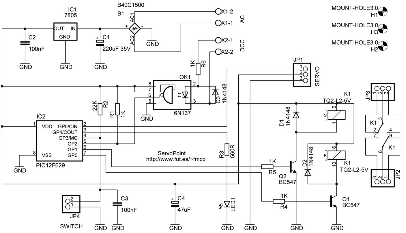

Hola!! Soy adicto al ferromodelismo. Bajé un circuito de la página http://usuaris.tinet.cat/fmco/main_en.html del autor Francisco Cañada. Este es un controlador de posición de desvíos con servo. Este utiliza un rele con biestable, o sea para cambiar de estado se le da un pequeño pulso a una de las 2 bobinas por vez y son muy caros en Argentina. Quiero instalarle un relé comun a GP0 y otro a GP1 para que se activen simultaneamente cuando el servo gira a derecha y se desactiven cuando gira a izquierda.
Adjunto archivo ASM para su análisis.
Agradeceré ayuda.

Si podes dar el link a el circuito creo que seria tambien bastante mejor, o si podes subir una imagen del circuito o lo que queres hacer.
No me quedo muy claro la explicacion o lo que intentas hacer.

No entiendo porque quieres poner dos reles que se activen  o descativen simultaneamente. Esa funcion puede hacerla perfectamente un solo rele.
Por otro lado te comento que el rele con enclavamiento mecanico o biestable, en realidad es como si fuesen dos reles, cuando uno se activa, el otro se desactiva y viceversa. Eso lo puedes simular perfectamente con el PIC y dos reles comunes.

La razón de los 2 relés es porquepor un tema eléctrico durante el movimiento de las agujas podría producirse un cortocircuito, así que el primer relé se activaría en medio del recorrido del servo, este polariza el corazón del desvío y el 2do. relé cambiará de estado al llegar al final de cada recorrido del servo y se usa para cambiar estado de una señal lumínica.
Adjunto archivo ZIP con todos los subarchivos del decodificador. O sea que deberé darle un delay al Relé1 y el otro se activa al final de su carrera izq. y pasa a reposo al final de carrera der.
Muchas gracias

Eso es lo que pretendo efectuar reemplazar el relé biestable por dos comunes, uno para activar señalización y el otro para polarizar el cruce de vias en el desvío y son 2 relés porque no conmutan al mismo tiempo.

Acabo de ver que poseo 4 de esos sin querer por desarmar un par de cosas que encontre tiradas :V, sin buscarlos pense que eran reles comunes.
Mi pregunta:
Es tan necesesario el latch? es decir que cuando no exista corriente, el rele siga activo como se lo dejo? Si es SI, entonces no te queda otra que usarlo.
Por otra parte, no se si es necesario 2 reles, tal como dijo AcoranTf con 1 solo rele DPDT (o doble inversor como en algunos lados le llaman) tenes el mismo funcionamiento que tenias pero sin el latch. Evitarias el problema de que pueda producirse el cortocircuito. Y ademas se simplifica la operacion, ya que ahora es 1 solo pin el necesario para activar o desactivarlo. O si no queres tocar el programa tal ves un FF SR por fuera y te queda "casi" igual. Perderias el latch al cortarse la alimentacion.
Sino tenes la opcion tambien de ir por 2 reles y aplicarle un delay entre la activacion de los mismos. Como bien decis
Pero el circuito original si conmuta al mismo tiempo, ya que es 1 solo rele.
