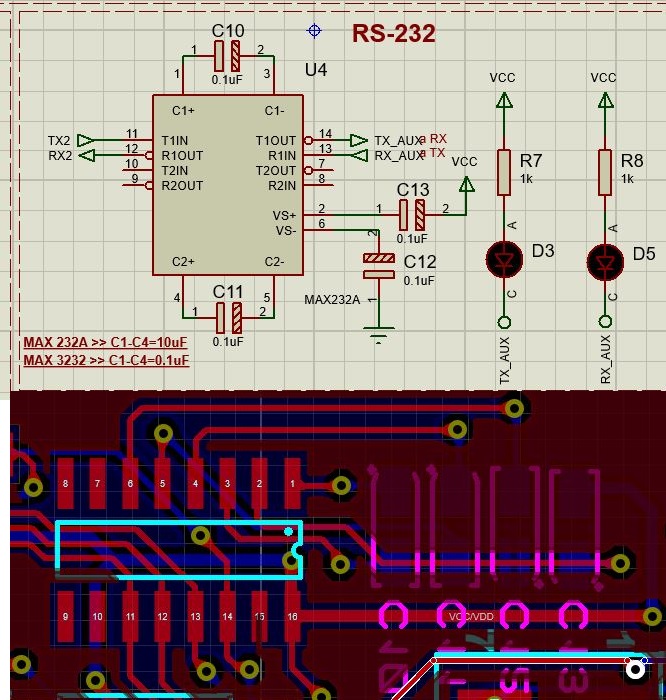

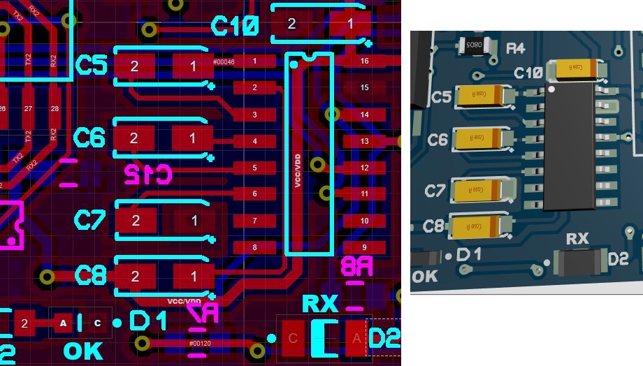

Tengo una duda sobre este integrado, curiosamente las tarjetas que he hecho siempre pongo los condensadores muy cerca del entegrado.
pero esta vez los puse lejos ,digamos unos 2 cm (si mucho) y en una capa distinta.
he probado con varios valores, 0.1, 1 y 10 uf... normalmente siempre lo hago con 10 y me funciona perfecto.
pero esta vez no funciona con ningún valor, el dato entra bien pero sale ruido... bueno es fin de semana y solo tengo 2 max para probar... pero difícilmente creo  que los dos max estén malos.
¿La distancia de estos condensadores influye? alguien ha tenido este tipo de problemas?

No,  probe varios valores, incluso monte varios max SMD  y tambien pegue condensadores justo en los pines.. y nada, sale ruido por TX.
opte por hacer una nueva tarjeta,  con los condensadores bien cerca ( de un diseño anterior del cual me funciona perfectamente) ya estan que me llegan...
Pienso que los condensadores si deben estar lo mas cerca al integrado, o en su defecto no deben tener puentes entre capas... Cuando arme el nuevo diseño. comentaré

Si, probé con el Max232 y 3232... me gaste todo un  dia analizando donde esta problema y nada... :( el problema es que puse los condensadores en otra capa, entonces para que los condensadores lleguen hasta  el max deben hacer varios puentes... ( puede que eso afecte la capacitancia ... no sé :( )
El ruido es que , cuando conecto un convertidor serial/usb justo en el pin de entrada del max puedo ver los datos que salen del pic, y todo sale bien, pero cuando conecto en el pin de salida del max... sale ruido... es como si los condensadores no estuvieran trabajando adecuadamente.
El diseño lo hice en proteus, y la verdad él  indica todos los errores de conexión... ademas el circuito es muy sencillo.
En la nueva versión que hice, no hay ningún puente, como puedes ver están directos al integrado.
aunque el fabricante recomienda condensadores específicos, la verdad he probado con varios valores y todos me dan el mismo resultado, funciona perfecto.
