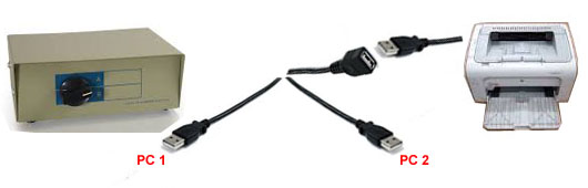

Hola discúlpame que te moleste, veamos si podes darme una mano:
En mi sector comparto una impresora con mi colega. Años atrás teníamos los Switch LPT1, pero en la actualidad no lo tenemos para los Cables USB. (salvo que busqué mal).
Dado que no poseemos una Red interna para compartir la impresora (menor riesgo por Virus), es que se me ocurrió.
Empalmar los cables para no tener que estar sacando y poniendo el cable en cada Pc cuando se necesita imprimir.
Mi consulta es la siguiente:
¿Debería poner un diodo en cada cable para que Vcc, DATA (+/-) y Gnd no se disperse en la Pc que no imprime o no haría falta? De ser así… ¿qué diodo me recomendarías ponerle a cada cable?
Sin los diodos… ¿Pensás que podría quemar el USB de la Pc que no está imprimiendo en ese momento?
Te agradezco cualquier comentario al respecto.

Cualquier cosa lo moveria un moderador,no se que decirte solo voy a decir que NO deberias empalmar un cable USB, ni siquiera diodo ni nada por el estilo, no creo que con un HUB USB lo puedas tampoco hacer.
Para mi lo mejor es tener una red... Wi-Fi, cableada, etc. ( suponiendo que la impresora no posea Wi-fi.
Pensandolo desde la capa fisica, Vcc si o si tendrias que poner el diodo, el cual no deberia tener una caida de tension grande. tal ves un MOSFET que actue de diodo.
Los GND deberian estar unidos, para que ambos 5V sean iguales. Si hasta aca suponagmos que no hay problems
El problema viene en los datos. Supongamos que de alguna forma tambien aislas los datos. No habria forma de controlar una colision entre los datos de cualquiera de las 2 PC y la impresora.
Realmente para mi es un NO NO como lo veas.
